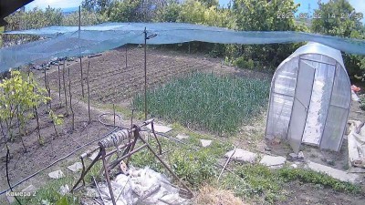

Тая година много лоша пролет, да видим кво ще е лятото. Тая година мисля да се подготвя с мрежа за засенчване, че миналата година ебахти слънцето изпекоха се доматите, нямам оранжерия /парник/ само на вън сея, Вие каква ползвате? Ще трябва и някаква конструкция сигурно, да се мята и връзва на нея? :?
с 22 % засенчване

Ето едни стари снимки на моята конструкция.Сам опъвам мрежата за половин час,ако помогне някой още по-добре.Не претендирам,че е перфектна,върши ми работа вече 7 година.
Една препоръка.Каквато и конструкция да направиш, не жали материали,направи я стабилно.Комшията НЕ я направи стабилна и картинката при него беше такава...

Супер, Браво, Мерси! Много подредено и хубаво и от слънце пази и от градушка както се вижда, ще мисля някаква проста и лесна конструкция.
И с мулч фолиото лесна работа, както и други са казвали и показвали, тая година не сложих фолио, ама мрежа ще сложа. Ето как една снимка показва много и дава идеи без много приказки. Тая година кочина пък догодина прасе, да не скубя трева и да газя кал. :-D
П.П. Сега видях препоръката и последната снимка ебахти , в кой район сте? Явно няма да е много проста конструкцията и определено ще е здрава, трябва да е добре опъната мрежата и наклон да има да не задържа, основно със слънцето ми е проблема ама знае ли човек. Още веднъж Благодаря!

Има и други неща,които трябва обмислиш по конструкцията.
Едно от тях е,че мрежата не трябва да има допир с коловите,защото когато се движи от вятъра,мрежата се протърква и става дупка.

Мрежата още не съм я разпънял над оранжерията - все още няма много слънце. Окачена е на проволка с PVC покритие ф4 мм и закачена с най-малките карабинки. На /\ е - в средата горе има също проволка..
10 моранжерия, мрежа 12 м , тръби ф 60 мм бетонирани и боядисани в зелено.На тръбите има куки с резба към тръбите ф 8 мм и гайки със шайби. Сложил съм и обтяжки. На 6я метър има тръба и за не ясе закачат 2 те проволки за да няма голямо провисване. През зимния период мрежата я привързвам към напречната тръба в по- ниския край. Еазпъване с 3 сиджимки и циркулиране ляво дясно и подръпване на средната. 40% засенчване е мрежата. 4 сезон ще и е , предната се разпадна на 3 я сезон / беше от Ив Трейдинг , явно много застояла/.
