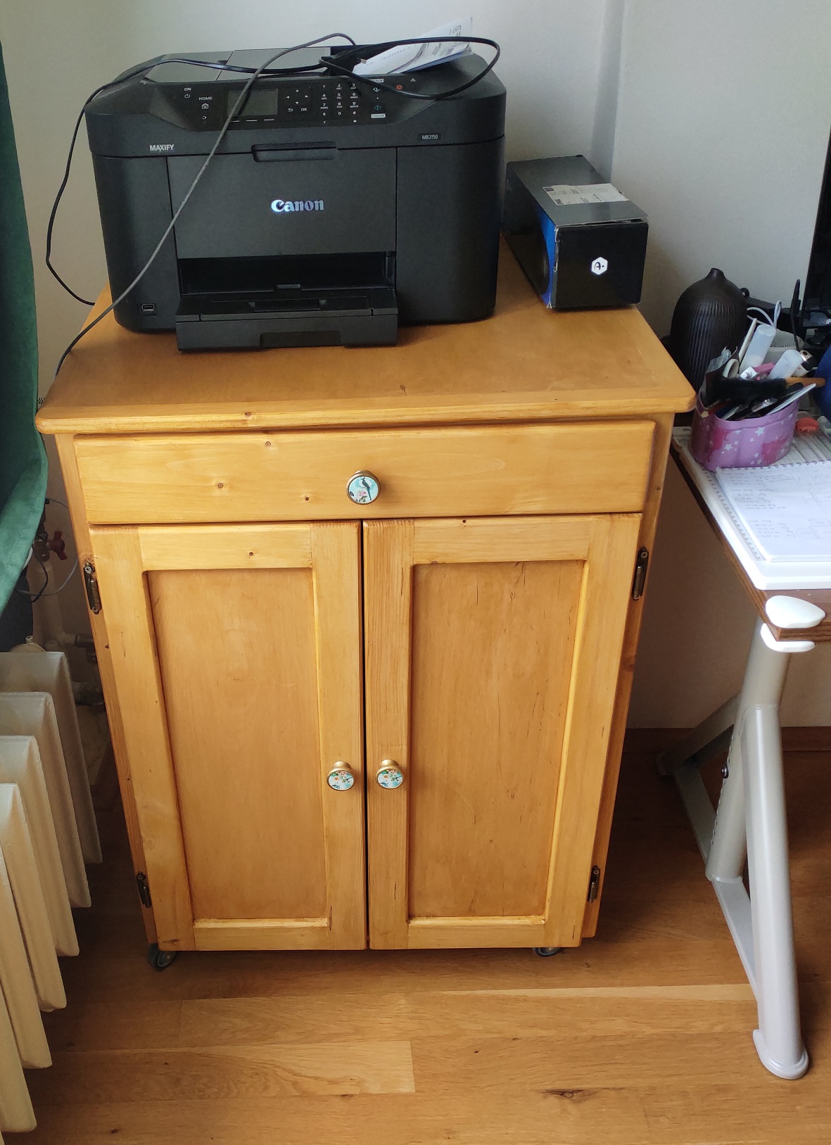

вт май 23, 2023 10:32 pmmastodonta написа: Един шкаф за офиса на жената от миналия месец![]()

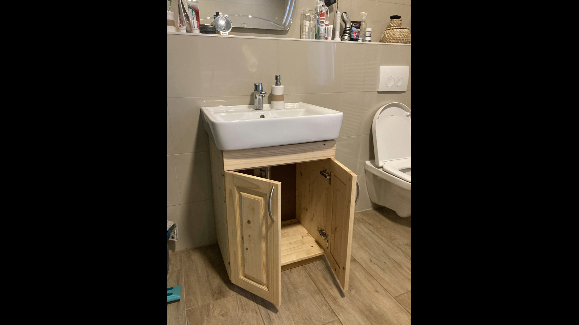

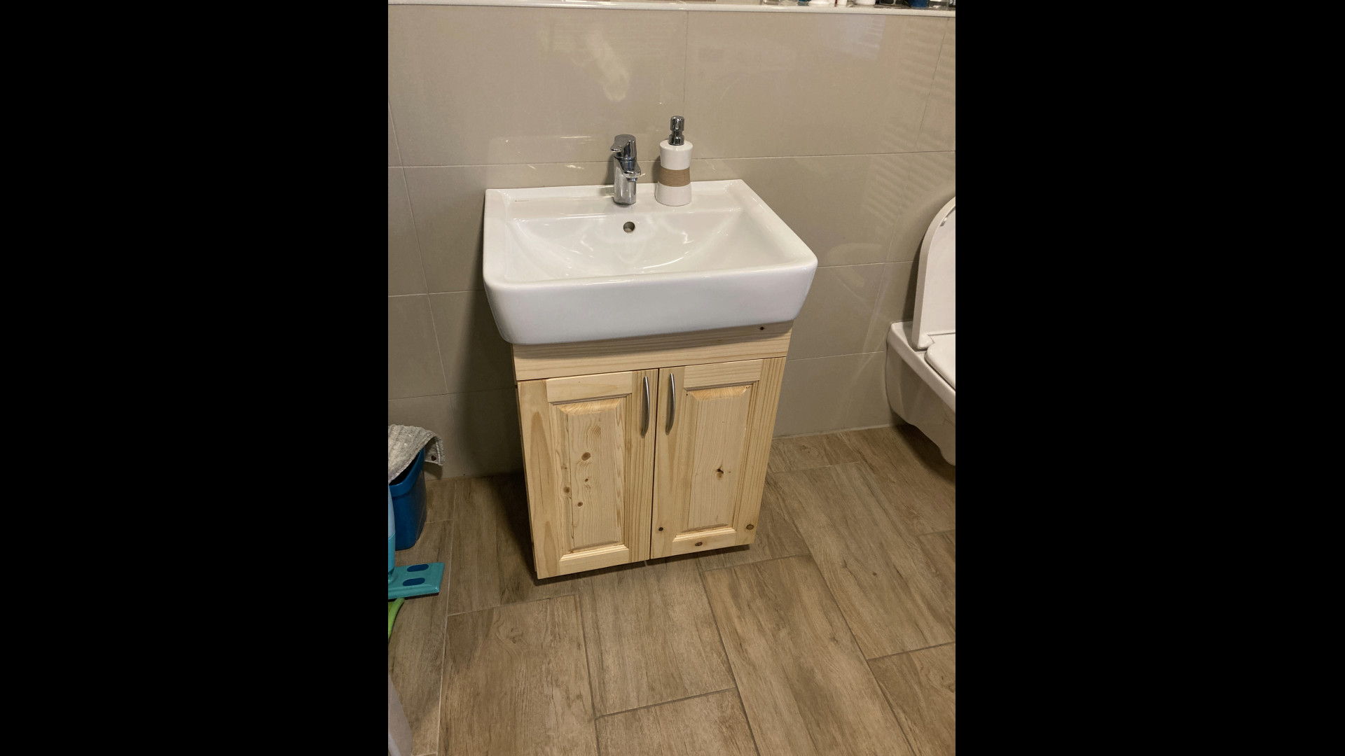

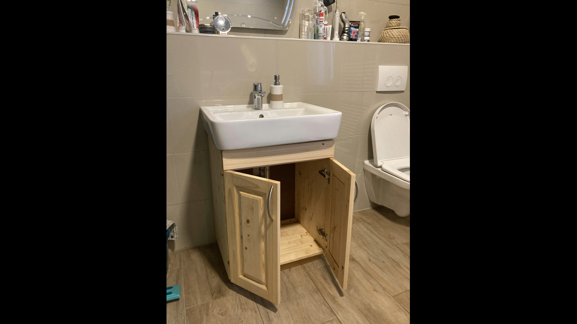

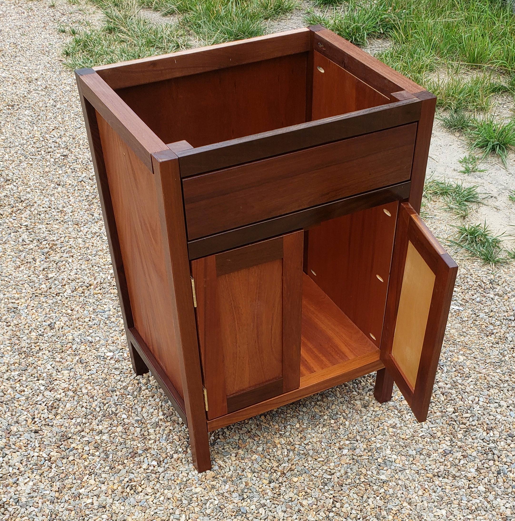

				- Мнения: 48
И аз правих скоро едно шкафче за мивка. На бързо и с какъвто остатъчен материал имах в работилницата. Без чекмедже или хубави панти. Материала е ипе балюстри 35х35 мм, ипе декинг 18мм за вратичките и за челото на фалшивото чекмедже, шперплат  махагон 6мм за вратичките и гърба, и 18мм шперплат за дъното и страните. Стана тежко и масивно, ако имах повече 6мм шперплат щях да го използвам и за страните
