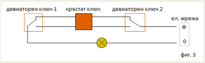

Всички жизи от ключовете в коридора 2бр девиаторни и 1 бр кръстат, са разкачени и продължава да мига.
Е, ако схемата е такава, то какво пречи на мястото на нулата да е свързана фазата и като разкачиш всички ключове, фазата да си стои постоянно на лампите?
Трябва да се провери дали има фаза на плафона все пак, иначе как да стане?
Според мен, преди е нямало проблем, щото плафоните са имали някакъв шунт вътре на входа си(кондензатор примерно), който с времето си е променил параметрите и....сега проблем.
Може и друго да е разбира се, но без измервания, как да се разбере?

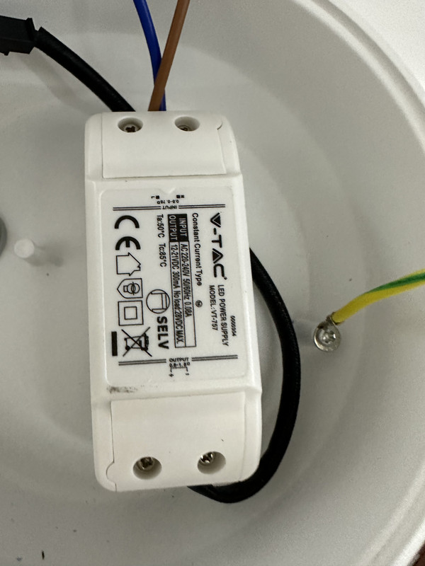

Това е захранването на тялото

Та трудно е да разбереш от къде идва проблема. Но ако искаш да решиш проблема - сложи по един резистор между фаза и нула на двете лампи. 100 килоома, 1 ват. Когато лампите са пуснати ще повиши консумацията с грубо 0.5 вата на лампа.
И си вземи фазомер преди да пипаш кабелите. Ей тъй, за всеки случай. Два лева е. Най-прост - отверка с лампичка в нея търси.
