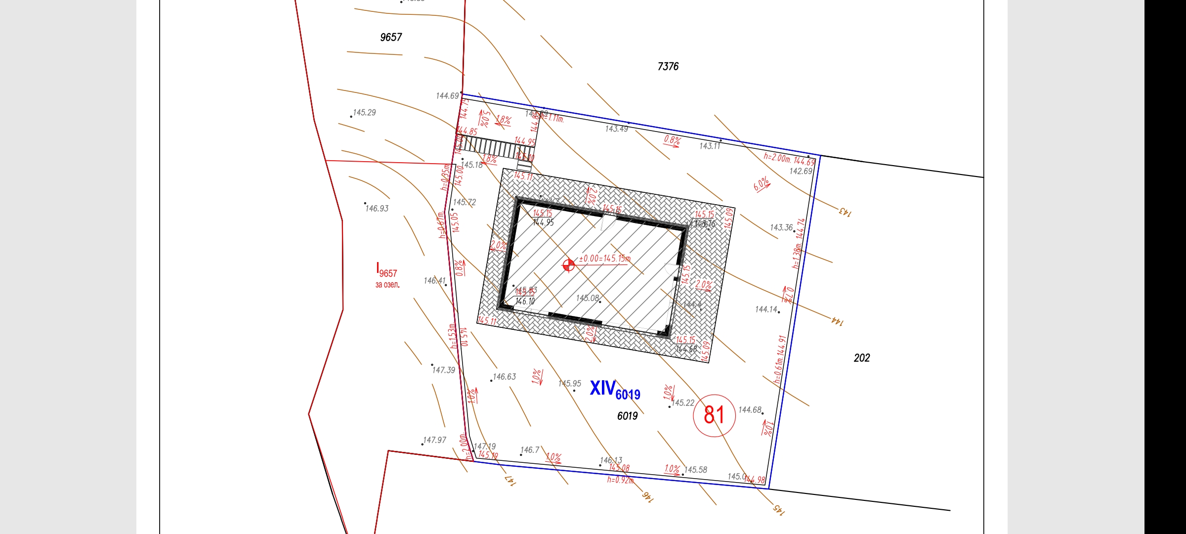

Малко да обновя темата.
Още в началото коментирахме с архитекта, че искам малко да се намали наклона(който е около 4 метра) и дори не ми пречи, ако едини ягъл на къщата е леко вкопан, а другия леко надстърча. Идеята ми беше от 4м да стане на 2 метра денивелацията(дори в началото не исках да я променям, но казаха, че е много голяма). Като ми додаоха вертикалната планировка, видях, че доста се различава от първоначалното.
Пак говорене, говорене, говорене и в крайна сметка не разбрах, кое налага толкова радикална промяна на терена. Дали е законово изискване, дали от практична гледна точка, конструктивна ли е причината или има нещо друго. Пак поисках да е само намалена денивелацията и да е подпорна стена, където е шкарпирания скат.
След някоя и друга седмица ми изпратига редактираната вертикална. Бяха направили само подпорната стена. Явно си има причини да е така, които към момента не ги знам.
На мястото вече има и сондаж, за който трябва да се вземе помпа, но ще е отделна тема и в друг раздел.
П.П. Малко ми е трудно от телефона да пускам коментари и е възможно да не съм направил нещата както трябва. Дано да се виждат картинките и да ми се разбира какво съм написал.
BLUEPUPIL - майстор
Няма такива нормативни изисквания.
Може да строиш, без изобщо да моделираш терена.
Нещо вертикалните планировачи те работят.
Защо им плащаш, като не правят това, което искаш?

Движението по наклон и изкачването и слизането по стълби става серьозен проблем в някой момент. За това аз лично моя парцел го изправих с две подпорни стени, 1 година преди да започне строежа за да се слегне добре..
rook - специалист
Конструктора е дал варинат на подпорната стена, когато по-високия терен е от външната страна. Има ли значение, ако по-високия терен е от другата страна на подпорната стена? Едната подпорна стена ще натоварена по този начин(там където парцела е висок), но другата ще е натоварена противоположно (ниската част на парцела). Добре ли е бетон В20 за подпорна стена с височина (до) 2м? Има ли нужда от някакви добавки към бетона?
