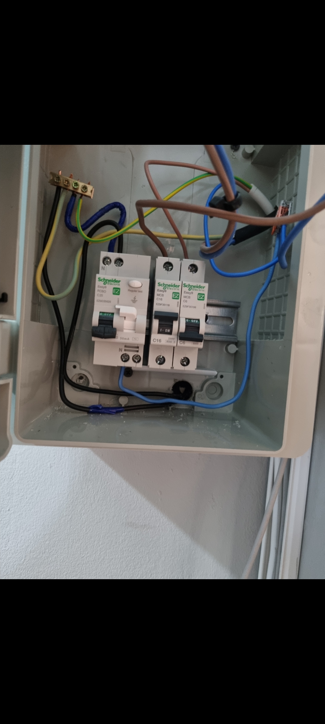

Ако правиш заземяване трябва да извикаш някой да ти го замери. В зависимост от почвата може да се наложи и два или три кола да се набият. Ако електромерите ви са на стълба би трябвало таблото да е заземено.
Тук е обяснено как се свързва двупроводна линия към трипроводна viewtopic.php?t=58546
