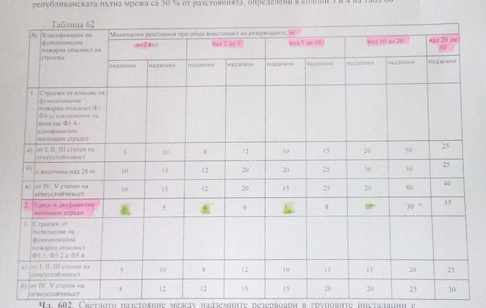

До 5м3 цистерна вкопана - 4м отстояние, надземна 8м отстояние. До 1м3 се води бутилка и не е необходимо отстояние. Четири метра могат да се осигурят почти във всеки двор

съб авг 27, 2022 12:58 pmшоп написа:Получих информацията.
В понеделник ще говоря лично с колегата по ДПК, който проверява и подписва всички проекти за бензо, газо станции, промишлени и битови потрбители на течно и газообразно гориво и ще пиша конкретика.
За вкопани резервоари до 2м3 отстоянията са:
3 метра от ст. бетонни сгради
5 метра до ст. бетонни жилищни сгради,
8 метра ако има производствени и складови помещения
10 метра ако има дървени сгради.

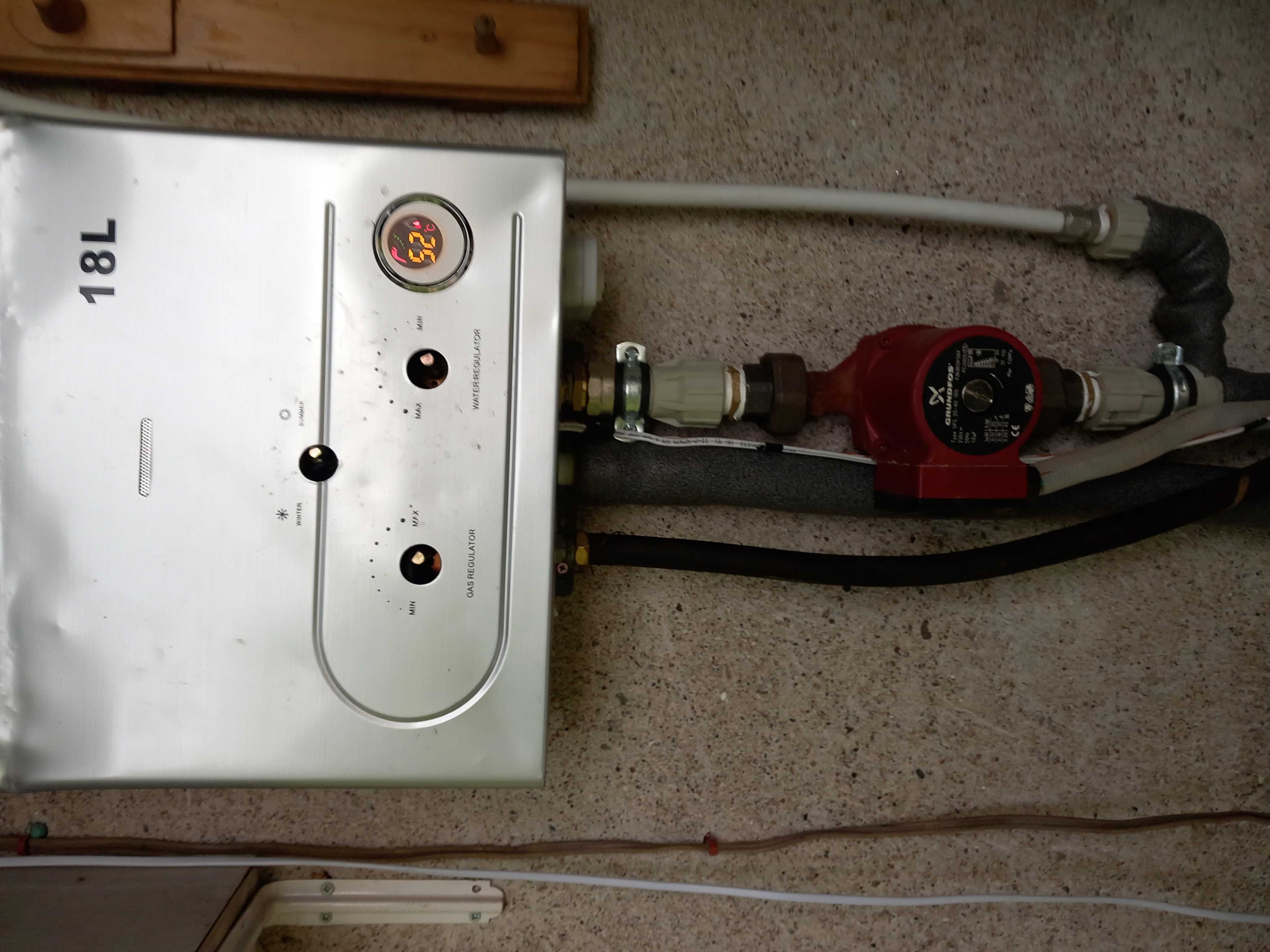

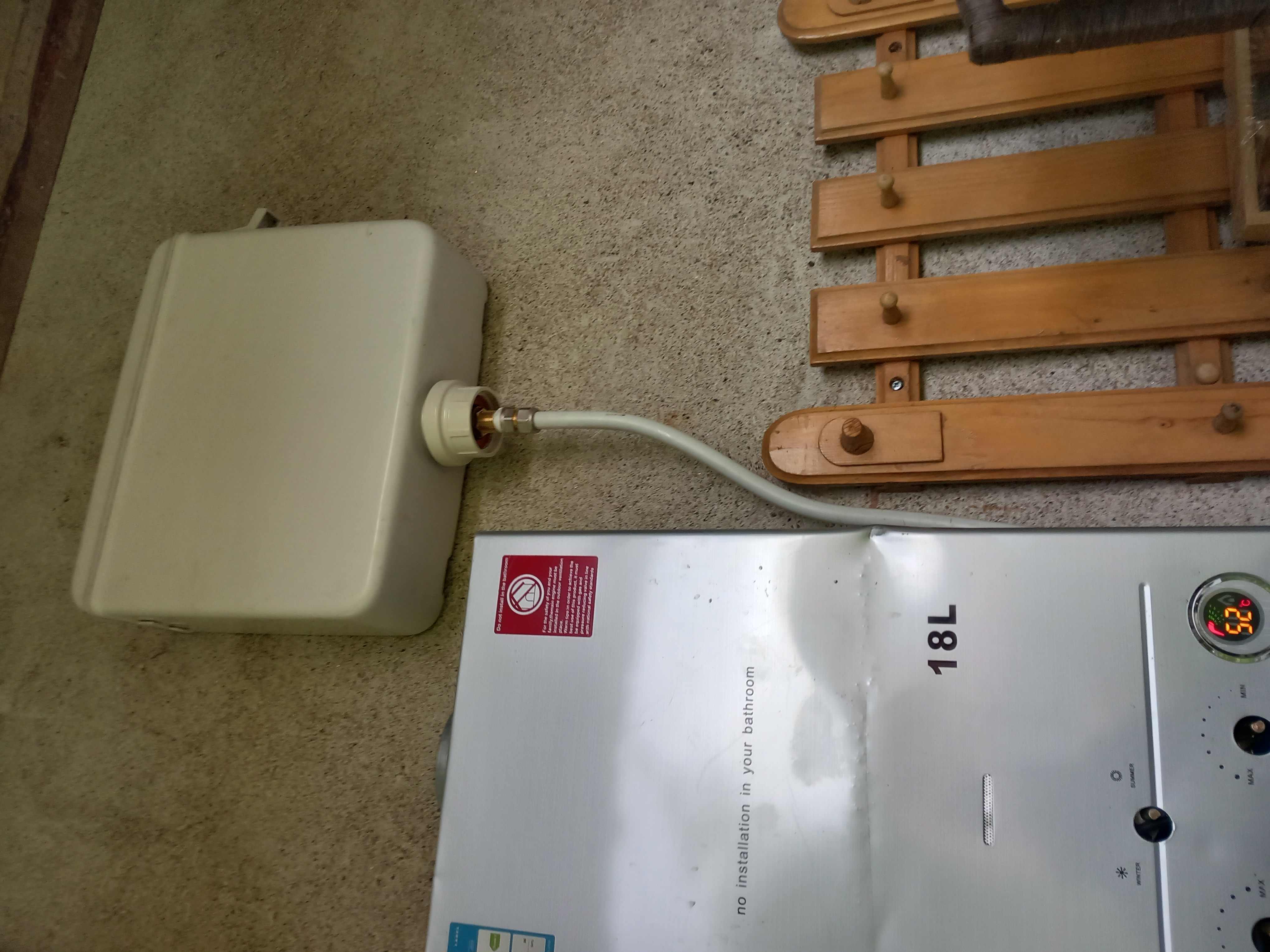

ср юни 14, 2023 1:12 pmТрифон П.Трифонов написа: Как го установи през лятото?Ако искаш вярвай че Има от Витоша и по високо и Искара по дълбоко !
		motobikebg
				- Мнения: 49
ср юни 14, 2023 12:37 pmmotobikebg написа: Моя Котел на Пропан - Бутан ! Супер доволен !С два термо контролира , допълнителен газ клапан и датчик аларма за газ е 100 % безопасно !
