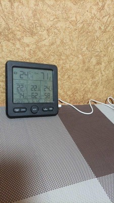

Иначе съм много доволен от нея. Не се чува как работи. Мисля, че е най тихата на пазара. Като почна да чувам шнека значи е време да и сипя пелети. Да не говорим, че сърбите са ми на 30 км ако ми потрябват специфични части. Пали се над десет пъти на ден и мисля, че затова изгоря. За двете години се е палила над 4000 пъти. Понеже падна температурата в хола под 22 че валеше цял следобяд се запали за двайсетина минути. Ето ги температурите в момента в къщи. Голямата е в хола, а трите долните са температурите в трите спални горе. На първия етаж спалнята е като в хола.
И ако се чудиш защо се пали отиди в гугъл и виж нощните температури при мен.
