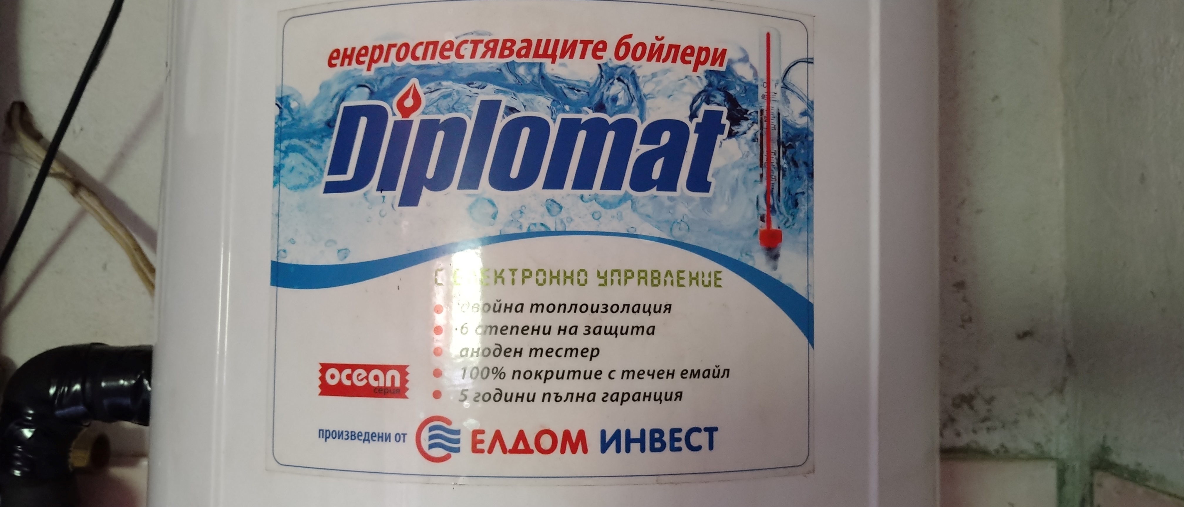

Трифоне и аз имам вкъщи два броя 80 литрови неръждаеми от 2007 / обаче обърни внимание на марката на корпуса, не пише само Елдом....орташка работа са били тогава, а и бяха с 10 години гаранция/. Относно за района на Елин Пелин вероятността да пробие неръждаем е почти 100%. Там имаме монтирани един 300л. и един 150 л. Първия проби по-рано от 6ти месец, втория малко преди да му мине гаранцията - 4 години и няколко месеца. Смениха ги и двата, за което поздравявам Елдом. Предполагам, че заради това на Шишковите не им се занимава.
Разбирам те, но са произведени от Елдом.
Това означава не орташка работа, а работа За.
Ръждаем е моят бойлер, емайлиран. Което говори за качество, което, съгласен съм, би моголо да е разично за различните класове или поръчители.
brassSob - специалист

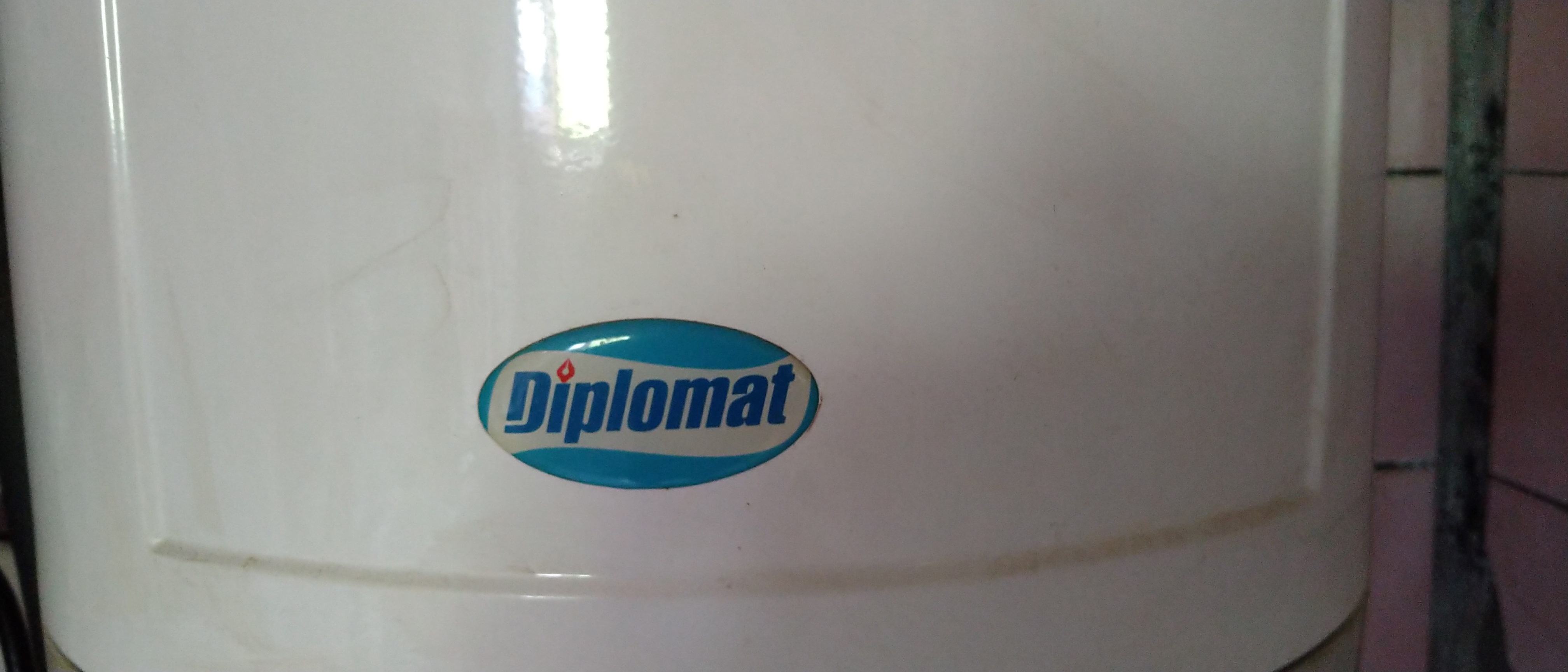

След тази година на там явно всеки си хваща по пътя. Интересно ми е някой да напише отзиви за сегашните Diplomat. Честно казано нямам никакви наблюдения.
miroki - майстор
Сегашните са само Елдом.
Една година след монтажа се чува да съска нагревателят. Ще видим.
Стария меден изкара 20 години без да го сменя. Още си е здрав де. Уж се скапвали бързо.
