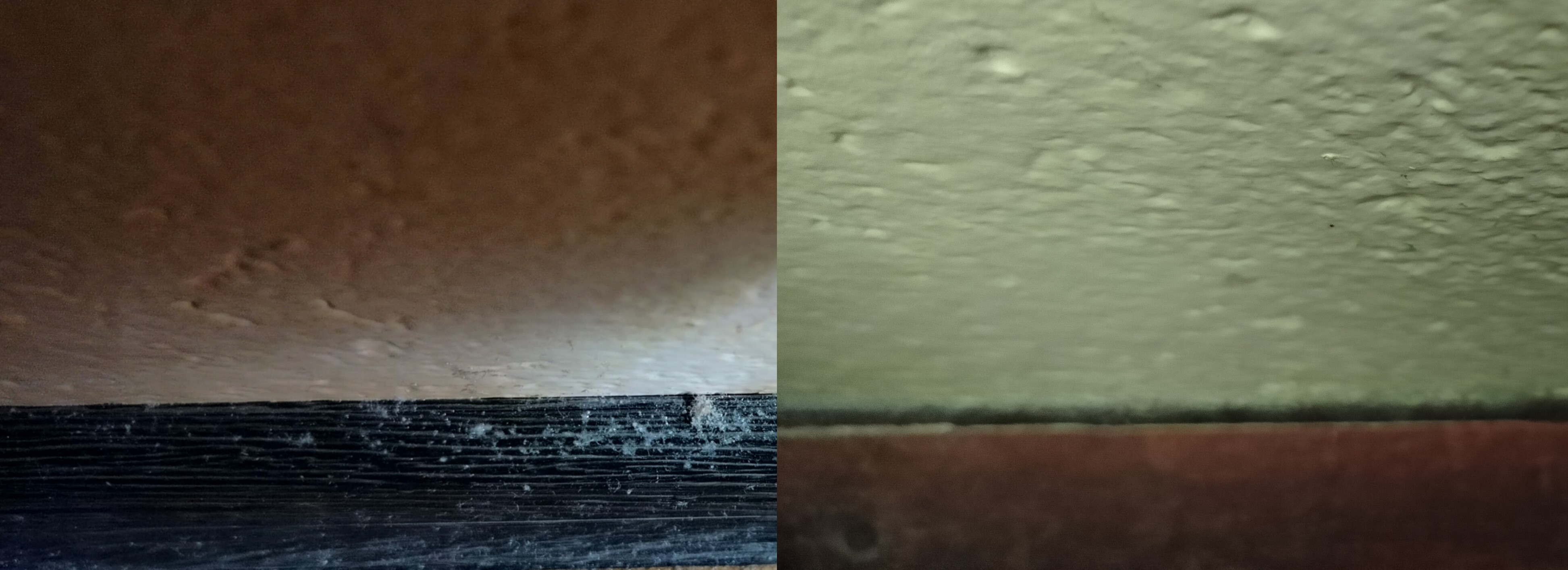

Смених старите дървени первази с пластмасови и на стената се появи лек мухъл. Северна е, но преди не се беше появявал. Обяснявам си го с това че сегашните первази са плътно до стената, докато старите дървени има 1-2 мм луфт. Засега съм го напръскал с препарат против мухъл, но търся постоянно решение. Вариант ли е да пробия малки дупки с бургия в перваза на няколко места за да може да диша

Ми събирай го тоя мухъл бре! Хората за синьо сирене бая пари дават!
ПластАмастови и Халуминиеви херметични дограми, лепила с полимерно добавки (не пропускащи въздух), мазилки с полимерно добавки (не пропускащи въздух),
бои с полимерно добавки като включвам и латекса - същата боза.
Да добавя ли и външни изолации от пласТамасТи + шпакловки и бои с включени полимери?
Е, получавате перфектния ГЪБАРНИК ! Честито!

Ан тъй, на!
Ако искаме да сме модерни докрай, купуваме си модерен влагоуловител, щото без него "не можем".
От преди да подметна топлоизолациите, у дома съм наблюдавал влажности под 40%.
Това лято под 60 радко слиза, а вече няколко пъти единия терморегулатор (Умния ми той!) реве-
"Микроклимата в колибата ти е непоносим!!! Отвори да проветриш или увеличи температурата!"
Как да увелича, след като съм похарчил пари да я намаля и как да проветря, като навън е 68% влажността?!! Тъпанар!
Значи, трябва ми обезвлажнител?!!! Или да му затворя плювалника?!

Така е то- затъваме в модернизация и връщане назад няма.
Дали има нещо по добро от здравословната кирпичена къща, онази храна, която сега наричат Био.......
Как са се тровили хората с фини прахови частици хилядолетия наред, ползвайки за отопление дърва и въглища?!
Хладна повърхност, топъл въздух, с разлика в Т достатъчна да се достигне точката на оросяване и според влажността.
С естествени материали по рядко се е достигала границата.
