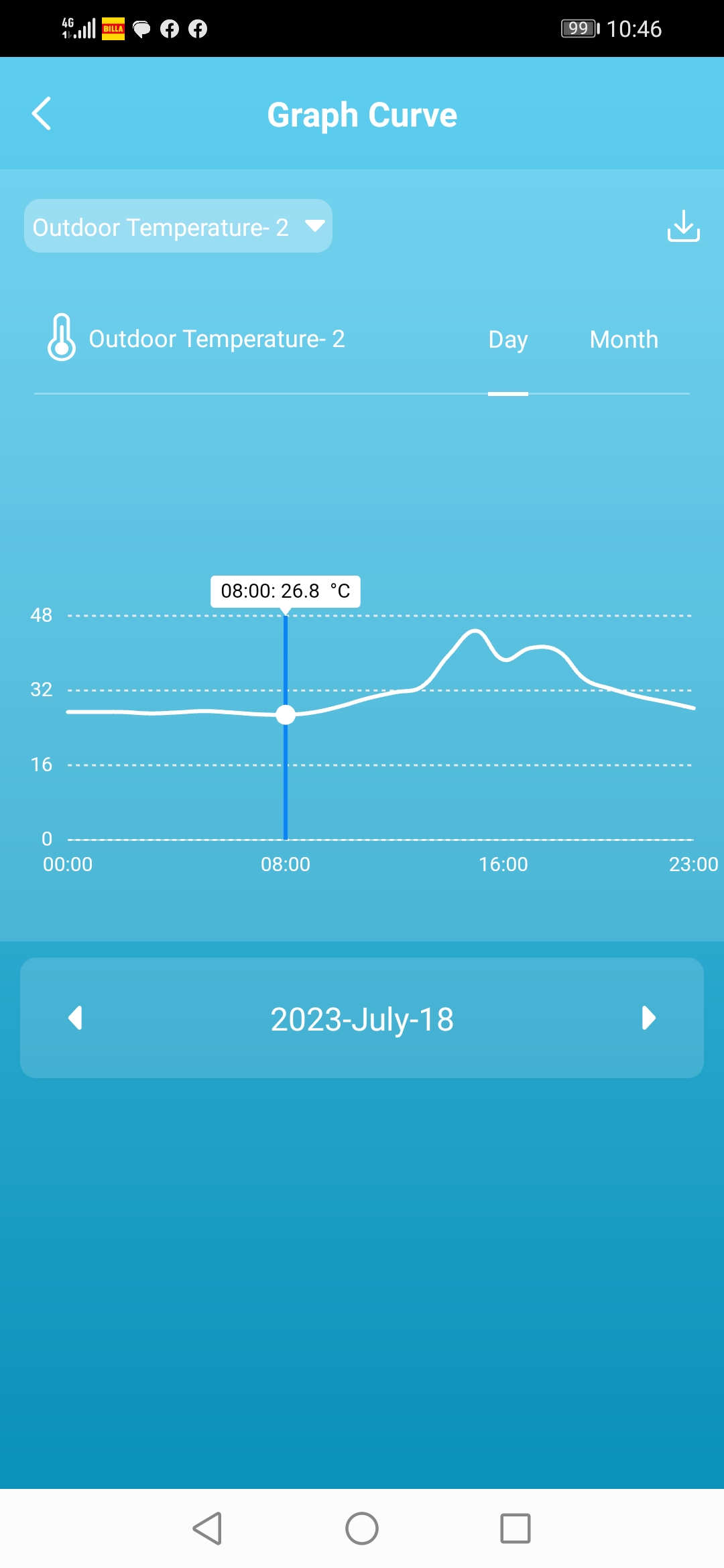

Нели, последното в синхрон с външната температура ли?
Ако е, завиждам за доброто засенчване.
При мен няма захлаждане вечер и изстиване нощем...
Това е изток от вчера. Вижда се кога пече, от сутрин до обяд. Но няма изстиване..
Днес сложих и запад датчик.

Лъчо,изолация някаква има ли ? Ако няма, няма как стената да свали температурата при тези високи нощни температури .
Ние нямаме датчици отвън ,следя температурата по рекуператора ,който вкарва въздух от север .А,графиката е спрямо нуждите на къщата ,и съвпада с повишаването на външните Т .
Външната е 36.5 и показва тази която влиза от рекуператора в къщата - 28°
Иначе, имаме само една ивица слънце(20см) от модерния ъглов прозорец между обяд и 4 следобед ,но просто там пускам пердето и готово .
Западната фасада на първи етаж е налепена с черен мрамор. Само като минеш покрай нея до 22h вечер е като сауна ,излъчва яко топлина ,но под нея има 20 см изолация и не се отразява особено на Т ,вътре .Ще пробвам да я измеря ,но не съм сигурна ,че имам термометър с такава скала .

40 см плътна тухла единична плюс 7 см стиропор и 2 мм декоративна мазилка. Някъде бях писал, жълтата боя е 47, бялата 36, кафявата дограма 75 градуса.
Отрязаха всички дървета от запад, и построиха диагонално сграда с няколко огледални етажа. И всичкото слънце през лятото иска да влезе в нас :-D.
На долния етаж е сенчесто, аз съм на кота 10метра. Те са и с фибран 7см, там се живее, за малко пускат климатик забелязвам, при това само един от трите. Над мен обитаеми тавани, там е сауна...
Засега освен тенти, фолио, евентуално външни щори, или пък и вътрешна изолация, мислех по примера на Шопа да действам.
Но навън си е напечено всичко жестоко около горещниците всяка година.
Изпусната е сградата. Нужно е търпение, за да се охлади, или топлоизолацията нещо не е затворена като хората. По скоро първото.
