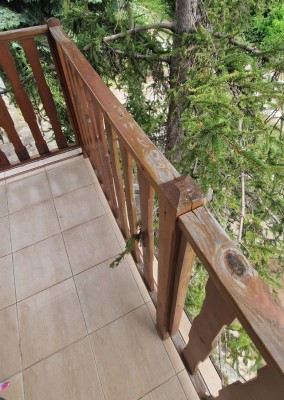

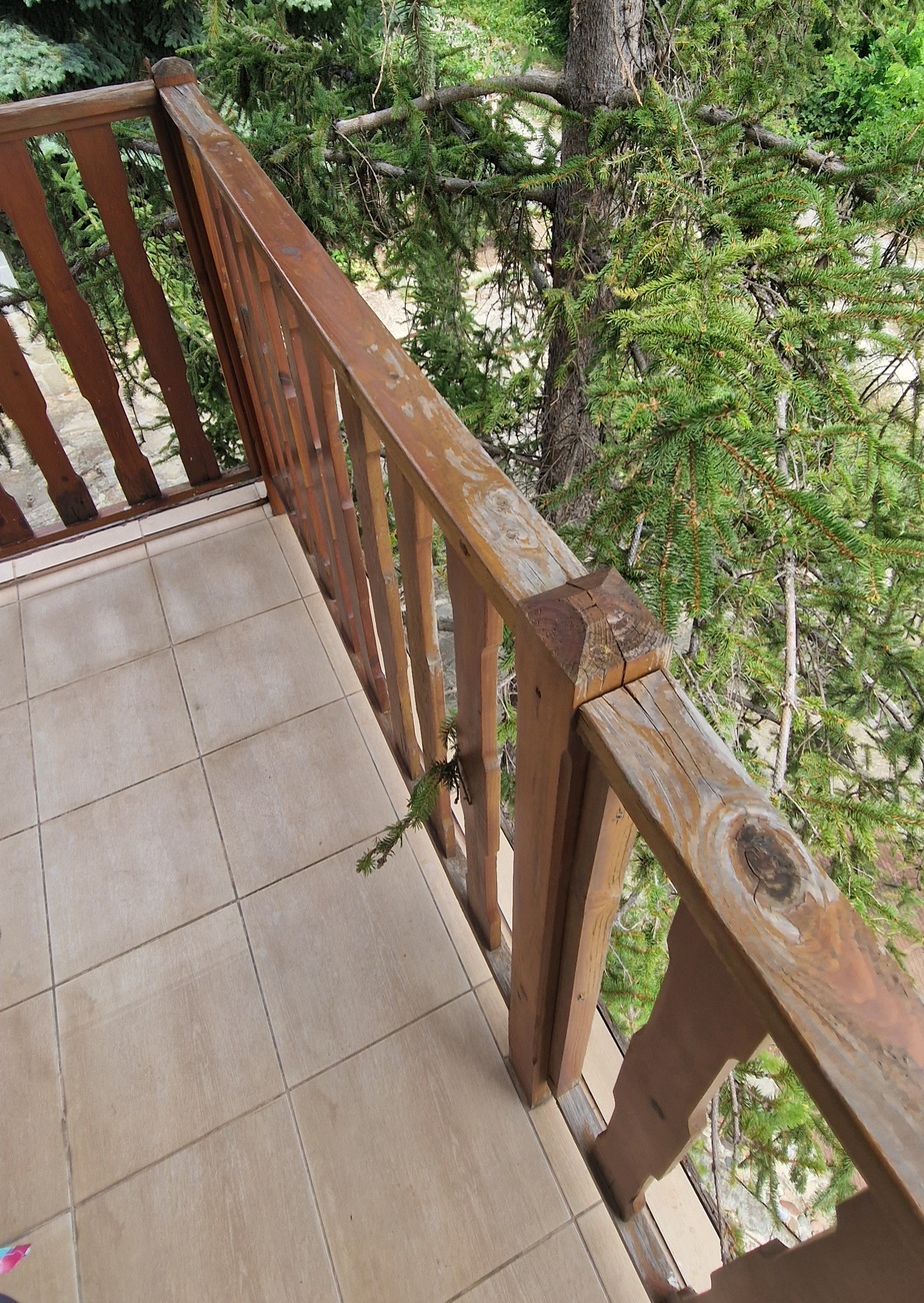

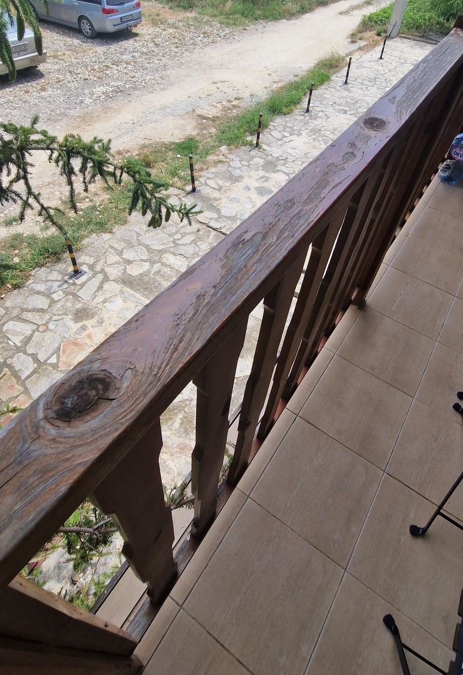

Здравейте, имаме около 12 метра парапет на терасата, който има нужда от освежаване. Целта ми е да го изшкуря, обработя с бохемит за буби и да ударя един лак. Ще подменя изгнилите дъски, разбира се.
Почнах с една лидълска машинка, но е пълен ужас. Почти нищо не сваля и се мъча по 2 часа на пано, с малък резултат.
Каква машинка да взема за да стане по ефективно?
Мислех за флекс и да сложа ламелен диск за по-грубото и после с лидълската машинка за финосване. Струва ли ви се вариант?
Лошото е че съм на далеч от дома и всички инструменти са недостъпни. Та хич не ми се купуват 5 машини за почти еднократна работа.
burkov - специалист
Няколко снимки на парапета

Не казваш каква е Лидълската, вибро или ексцентрик. Всичко зависи от подбора на шкурките, ламелните дискове за ъглошлайфа също са с различна едрина на шкурката. Ако си сръчен ще се справиш с ъглошлайфа - трябва да се пробваш на друга дъска или на място, което не е толкова видимо. Не съм убеден, че Бохемит ти е нужен на открито - гъбите искат влажно, хладно и тъмно. Наблегни на качествен лак за външна употреба - аз харесвам двукомпонентните и да не са на водна основа, че ЕКО-то още не се е научило да държи.
С подходящи шкурки бих пробвал и на ръка - не ми се вижда толкова страшно положението.

Лидълчето е някакво вибро, ама е много слабо.
Отделно не намирам и шкурки в района за него.
Бохемитчето е, защото има тук таме буби и не искам да се разпространи. Макар че това упражнение, надали ще удължи с повече от 2-3 години живота на парапета.
Преди съм го правил това с флекса за разни прйки и палета, та няма да е за първи път и ще пазя да не задълбае, но се чудех дали няма и нещо по културно :lol:
На ръка също пробвах, ама стария лак явно добре е хванал и направо няма търкане.

В духа на форума, културното е това, с което разполагаш и това, с което умееш да си служиш - с вибро нищо не съм успял да направя до сега, с ексцентрик да, но с уговорката, че беше под и дъските изгладени. Ъглошлайфът е добре ако можеш да си служиш с него - колко по-културно за външен парапет. За бубите не съм открил лек, борбата с тях е преди дървото да е нападнато.

Лентовият шлайф е по-културен от флекса в смисъл че по-малка опасност да сбъркаш. На първо минаване с шкурка 30,40 или 50 и дъската ще блесне като нова. С него обаче няма как да "бръкнеш" до ъгъла където хоризонталната греда среща вертикалната (защото искаш да го държиш успоредно на парапета).
С флекса по-може да се бръкне там.
