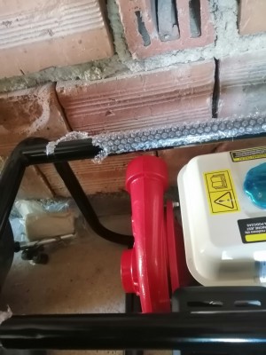

Здравейте, закупих си моторна водна помпа, но на турбината няма как да се обезваздуши. Та въпроса ми е да ли се самообездушава и как да действам.
На помпеното тяло има капачка. Пълниш през нея до горе. Така се запълва и смукателят, на който трябва да има клапа.
Палиш.
Всички съединения трабва да са херметични, инак ще тегли и въздух, което не е добре, а може да попречи и на изпомпването.
Успех с помпата!

Не виждам капачка.
fbr - майстор
На изхода тетка със сферичен кран нагоре и през него пълниш, затваряш и "палиш".
Сега остана да няма клапа на смукатела!!! Ще трябва рязко да се превръща от пълен аматьор във факир.

Та тя дори не е палена. Вероятно е самозасмукваща.
Не, не е.
Тези са.
https://www.onlinemashini.bg/cat/15/vod ... hgEALw_wcB
Ето работа на самозасмукваща. Вижда се разликата на помпеното тяло, както и капачката отгоре.
Предварително е напълнена с вода, като обемът в помпеното тяло е съобразен с обема на смукателят. Дори да не е запълнен напълно с вода, то помпата самозасмуква с предварително запълненият обем.
Дали опцията "Връщане" не е добра идея?
Освен ако греша за възможностите на помпата.

Не не е най- еФтината, ето това е помпата https://www.onlinemashini.bg/visokonapo ... zp20/73873 клапа си има и предполагам е някой модел турбина, от които някои маЙстори не разбират.

Аз ли трябва да ти прочета ръководството на глас?
https://www.onlinemashini.bg/uploads/pr ... d5d48e.pdf
На твоите снимки не виждам 100% сходство с описание и ръководство.
Да не би да са в кашона допълнителните "аксесоари"?!
Според твоите снимки, трябва да се ръководиш по мнението на fbr.
