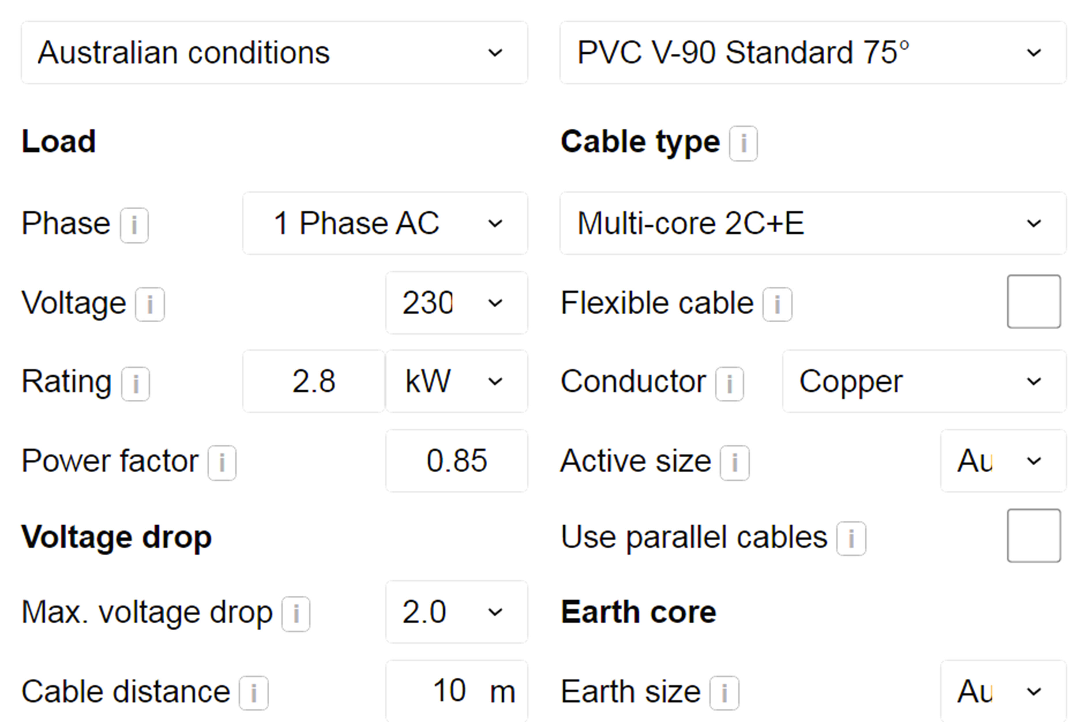

1.5мм2 не слиза под 13А за маx. load, което е 3кW

Аз да попитам с тези 1.5 кв. мм.
Ако след 2 години жената си хареса по-мощна печка, примерно 4 кВ, нова инсталация ли ще правите?
Всеки контактен излаз трябва да бъде оразмерен за максимално допустимия му ток - 16А, защото жената не знае, че там не трябва да включва мощни консуматори, и не чете табелката на всеки уред.
Ще слагаш ли на всеки контакт инструкция за употреба?

iliya_i
- Мнения: 4540
нед авг 06, 2023 5:15 pmBLUEPUPIL написа: Нали и слoжихме 4мм2 кабел за общо 5kW,Странни са ми тези твоите клонове от по 2 kW. От къде ги измисли?
разделени, след предпазители на 2х2.5мм2 за 2 и 3kW.
А пак питам, при всяка покупка на нов уред или промяна на мястото му нова инсталация ли ще правиш? Или ще сменяш направо жилището?
Защото не можеш да включиш радиатор 2.5 kW, в контакт с твоите измишльотини 2 kW с 10А бушон.
А за жена ти всички контакти на стената са равноправни.

- Мнения: 412
нед авг 06, 2023 9:44 amiliya_i написа: Аз да попитам с тези 1.5 кв. мм.
Явно изчисления за кабел с по-малко сечение от това на което сте свикнал ви притесняват, затова ще дам обратен пример.
Искате да осветите салон (за да избегнем коефициента на едновременност) с диодни лампи общо 2200W. Сметнали сте, че ще ви трябва 20 метра кабел и по горните таблици излиза, че сечение 1.5 мм2 е достатъчно. Но всъщност ще ви трябва 2.5 мм2, заради фактора на мощността, за който не е споменато във въпросното "ръководство".

- Мнения: 4540
нед авг 06, 2023 10:38 pmmika написа:Притеснява ме това, че смята спрямо сегашната си печка без да залага никакъв аванс за в бъдеще.нед авг 06, 2023 9:44 amiliya_i написа: Аз да попитам с тези 1.5 кв. мм.
Явно изчисления за кабел с по-малко сечение от това на което сте свикнал ви притесняват, затова ще ви дам обратен пример.
Ти смяташ ли като него, че живота на печката е по-голям от този на електрическата инсталация.
След 2 години ще пише нова тема "От къде да си купя маломощна печка, щото като учих другите как да си правят инсталациите, мислех за глупости, дето май не ми бяха работа"
