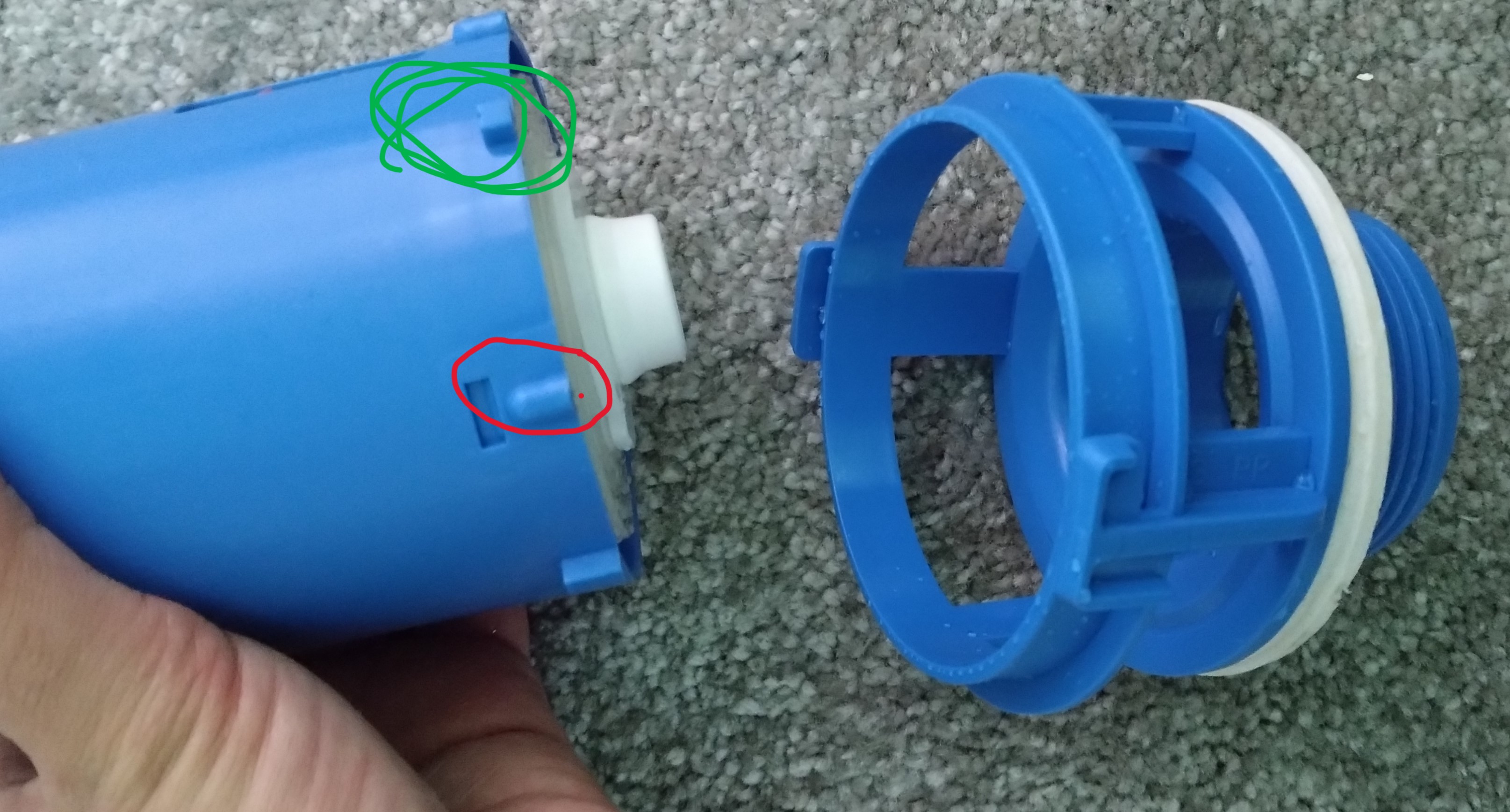

Мисля, че открих проблема
Който се оказа май в мен!
На снимките, се виждат 2те вътрешни части на механизма. Едните чопчета са по-големи, другите по-малки. Завинтил съм едната част на по-големите, така то не стяга добре и от там при натискане на копчето, жилото разбутва двете части. Със зелен цвят съм очертал правилните чопчета. Идея си нямам, тези по-големите за какво са...

Големите трябва да ти помогнат да въртиш цилиндъра на механизма.
svg
- Мнения: 208
пон авг 14, 2023 2:51 pmzz_stefanov написа: Големите трябва да ти помогнат да въртиш цилиндъра на механизма.За да се намести така, че да не пречи на жилото. Предполагам!
Хм...от както го наместих последно, само 1 път почна да изпуска/сълзи. Натиснах копчето до край и изчаках цялата вода да се изтече. От тогава няма проблеми. Но ще го следя пак.

Има ли сега свободен ход, стана ли лек бутона и жилото не трябва да има и най малко усукване. Мисля че затягането към казанчето беше последно, за да е всичко хлабаво и леко. Ма то са хиляди механизми. Най добрия за мен е с въздушната помпичка, а и най опростен!
