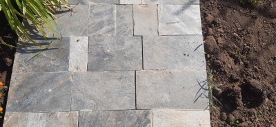

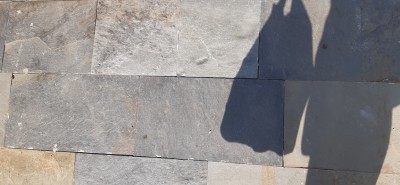

нед авг 20, 2023 10:01 pmbrum написа: Кое е по-добре - сухо фугиране или без фуга? Щото с фуга за плочки и с гумена шпатула ще трябват две седмици отпуск...Първоначаллно с гумена събирачка на вода, разнасяш, връщаш, разнасяш. Сгъстяваш и пак същото докато спре да потъва. Миеш! Чак след това на другия ден гумена шпакла и традиционно фугиране. За първата част на упражнението един МОП за миенето
П. С.
Всъщност някоя снимка може би дала яснота да няма някое недоразумение.
