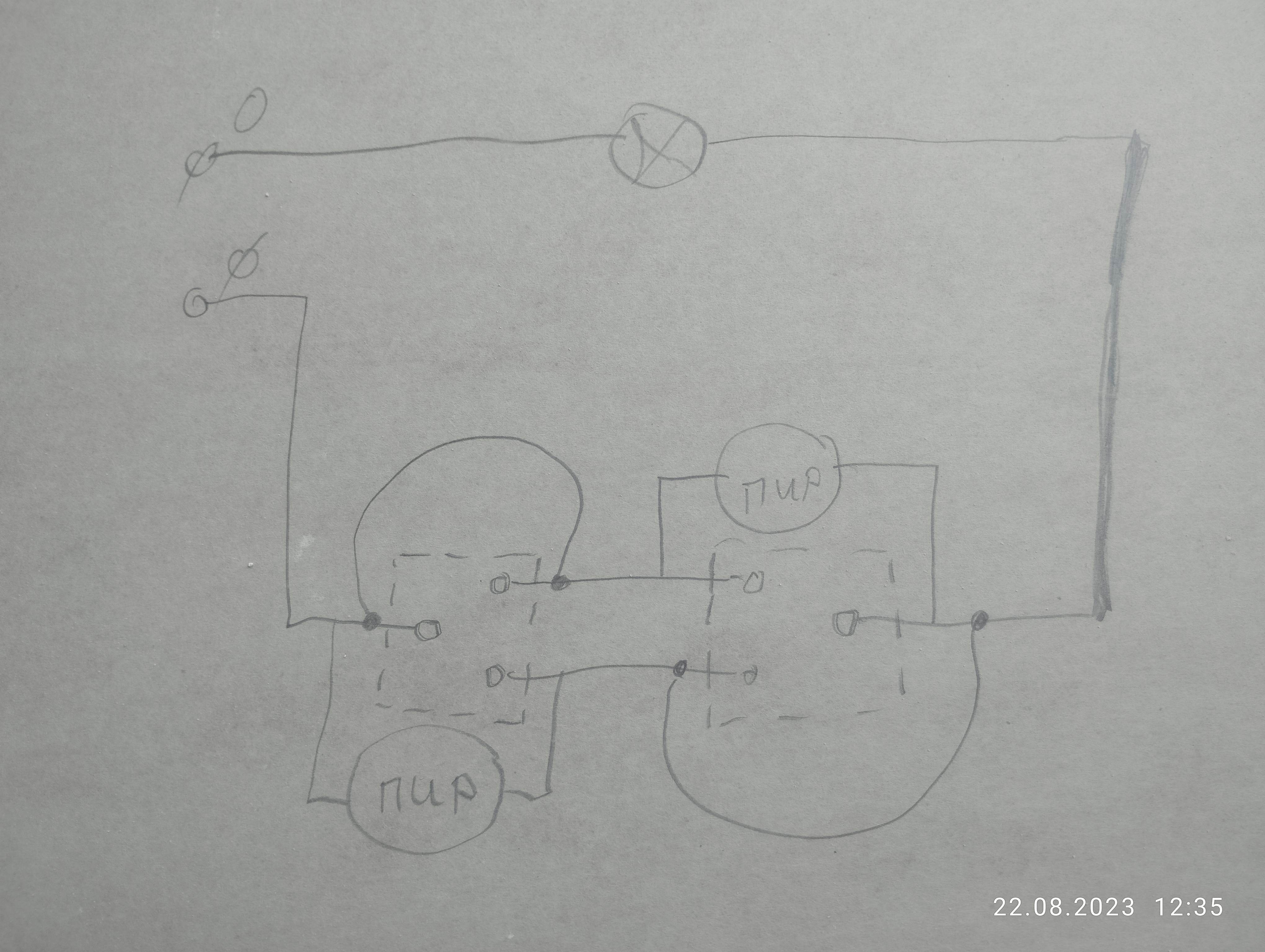

За проба с два сензора.
Първо трябва да де открие в коя от двете конзоли за ключове е проводника с директна нула към ап.табло - конзола (К2) и в коя проводника свързан към освет.тяло - конзола (К1).
После към проводника от осв.тяло от К1 се свързва фаза на PIR-1, а нулата на същия PIR към един от двата други проводници в К1, като изхода му в другата конзолна кутия К2 се свързва към нулевия проводник.
В К1 се свързва останалия свободен проводник с проводника към осв.тяло, а в К2 останалия свободен проводник се свързва към фаза на PIR-2, а нулата на пира към нулевия проводник в К2.
На практика двата пира ще се окажат паралелно свързани.
Как ще работят взаимно
Не съм пробвал.
Когато се задейства единия ПИР той ще шунтира другия и ще го остави без захранване докато свети осв.тяло. Дали след това ПИР-а останал без захранване ще се шашне
Тези пирове за вграждане в конзола са предвидени да се захранват в затворена верига през крушка с нажежаема жичка. Та осветителното тяло е препоръчително да съдържа крушка с НЖ.
Ако е само с LED, ще трябва в паралел на осв.тяло да се добави подходящ резистор или кондензатор.
