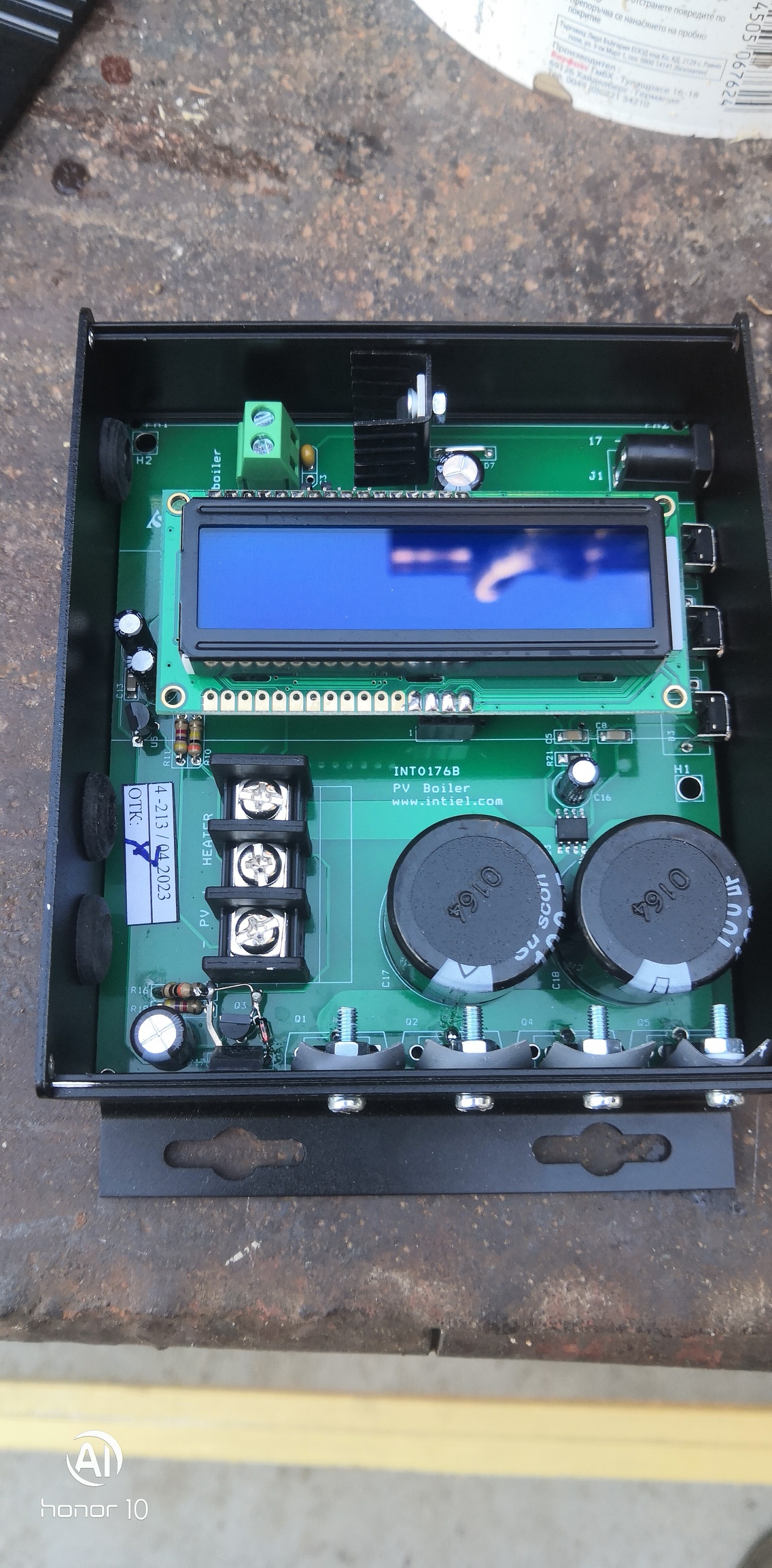

Един приятел ми прати снимки
ето какво има вътре.
brum - майстор
Ми няма дросел, но пък не е драма да се направи и без него. Като гледам тия кондензатори най-вероятно е МППТ. А и с тия 4 транзистора ще са безумие ако е само в режим он/офф според температурата.
Шопе, поддържа ли напрежението от панелите близко до това по спецификациите за максимална мощност? Ако да е ясно, че е МППТ.

Това е снимка на вътрешността на по-новият модел. Моите контролери са от първите. Даже водих кореспонденция с търговският отдел и се пазарих за цена за повече бройки. По спомен ги взех за под 190 лв( не ми се рови за фактура)
Сега подобреният модел гледам гони цена 350 лв и и трябвало да е по-добър.
Моите старухи се справят отлично. Поддържат напрежението, макар, че нямам база за сравнение с друг контролер за фотофолтаичен бойлер ( например на техногама)

Боба ми (шарения) пак показва вярно. Там вътре няма никакво MPPT.
И няма как да има MPPT с един пиклив кондензатор 200uF 400V (по-точно два по 100uF).
То ако можеше така, китайците отдавна да бяха спрели влагането на скъпия бакър за индуктивности при всякакви MPPT зарядни контролери, инвертори... :-D

Хидразине, шопа каза, че поддържат напреженито. Не те знам колко разбираш от схемотехника, ама един МППТ контролер за бойлер не е нещо космическо, че да не го виждаш вътре в това. И пак да кажа - не МППТ контролер за зареждане на батерии, а за бойлер. За зареждане има доста повече чарколяк, че на изхода трябва да извади прав ток, а не някаква пулсираща история.
И как работи туй - ми на изхода имаш 18 ома, ама си ги пуснал 50% от времето има ток, 50% от времето няма ток. И те ти 50% мощност на тия 18 ома. Или все едно си докарал 36 ома товар на изхода. Туй ти е duty cycle-a (не се сещам как се превежда) и с него симулираш различен товар на изхода.
И сега дали е 50% включено, 30% включено или 80% включено го решаваш като мериш каква мощност имаш на входа. Примерно мериш при 50% колко ток идва от панелите и колко е напреженито. Мериш при 45% и при 55%. И като имаш тия 3те избираш това, което дава най-много мощност. Да кажем, че е 45% - на следващият цикъл ще мериш между 40 и 50 процента и ще търсиш кое е по-удачното. Те ти МППТ контролер. Прост като гъбена семка.
Пускаш си ШИМ-а на едни 50 килохерца, слагаш едно МОСФЕТ-и между минуса на панелите и минуса към бойлера и си готов. Хубаво е да има и дросел на изхода, ама и без него ще стане. Само не е ясно тия 50 килохерца колко смущения ще вкарат наоколо без дросела. Та за това съм съгласен - българска му работа.
И сега за кусурите ти - има захранване от външен адаптер. Най-вероятно достатъчно, че да гарантира насищане на транзистора. Има МОСФЕТ-и дето на 5 волта към гейта ще прекарат десетки ампери. А за защита при пробил транзистор - как би я осигурил ти? Щото на мен не ми идват много идеи дето да гарантират, че можеш да спреш тоя прав ток при проблем.

Ъъъъъ... ти що се опитваш да ми кажеш че PWM(ШИМ) и MPPT е едно и също? Щото т'ва дето описваш е PWM.
И "дросела" НЕ СЕ СЛАГА заради смущенията... :-D
До тук уточнихме кой, колко разбира от схемотехника - имаш нужда от нови знания.

Захранването е за двуредовия дисплей дето няма и 3$ ЦЪЪЪК+ схемата за датчика Pt 1000
И да, имам идея (и не само идея) как бих осигурил тая защита - да спра прав ток при пробив.
Ама това е друга тема...
P.S. И като допълнение - благодарение снимките от Шоп-а вее ми е ясно как работи това "нещо".
Няма много общо с MPPT режим и всякаквите му там глупости че следяло MPPT ... :lol:
Но определено е по-добре от пряко включване на панели към нагревател.
Без чудеса обаче. Сутрин, следобед и в мрачни/облачни дни едва ли има ефективност дори 80% ...
Много пари за нищо!
