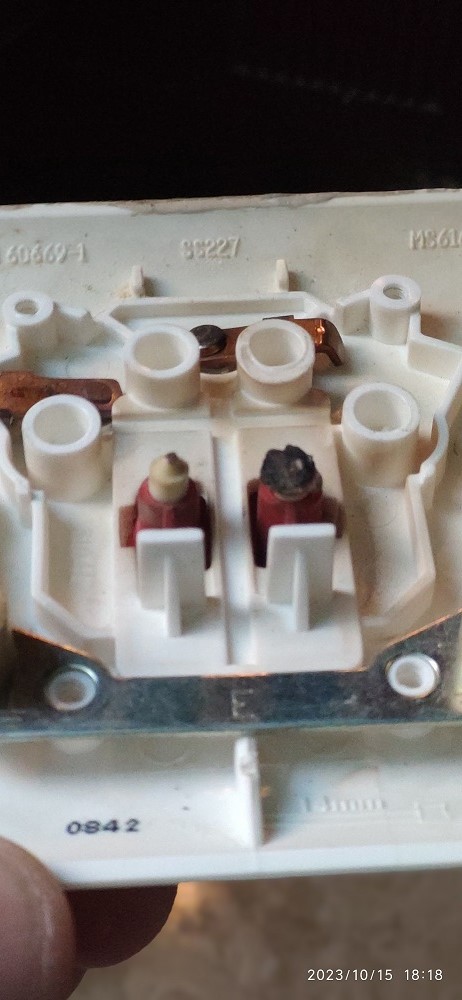

valentino76bs - майстор
Доживях..... :-D
kozl - майстор
вт окт 17, 2023 8:48 amvalentino76bs написа:
Доживях..... :-D
:shock:
А какъв е товара :?
Andri01 - майстор

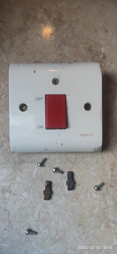

Нищо ново. Аз поне 3 пъти съм сменял подобни глупости с контактори и ключ

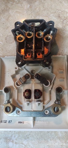

Е то си е била лоша връзка с кабела вероятно и е гряло и от там разтапя пъпката.
Доживях..... :-D
Ни тъ ли е срам- ти веднъж, а някои по три пъти сменят! Вероятно с учебна цел?!
вт окт 17, 2023 8:24 pmAndri01 написа:
:-D :-D
Веднъж да сме на едно мнение.
nikolson - майстор
Чирака:
- Майсторе, трети път го режа и все късо идва.
MamaMy - майстор
И мой колега смени собствен ключ Легранд. Причината е хлабав кабел. Сам си го е връзвал и си е оставил ръцете. Носи ми го и вика: "- Това са прехвалените ти боклуци". Едната пъпка стопена, на другата абсолютно нищо. Викам му: "Ако е боклук, защо само половината ключ". Отделно като му го препоръчах специално му повторих да замости двете рамена и да прекъсва само фазата, а нулата да пусне директно. Все едно съм говорил на ушите си. То не е лесно да си библиотекар :-D
