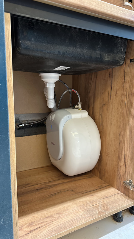

6 киловата си е баш, слага се на чешмата един накрайник с малки дупки и ще става и за миене на чинии. Това табло от снимката бих го сменил цялото, тези стари АП отдавна не са АП...

Ако става въпрос за кухня и има възможност (в шкаф под мивката), може да монтирате нормален малък бойлер, мисля са по 15-20 литра, който ще върши работа за конкретните нужди и няма да се налага да правите други гимнастики с прекъсвачи и т.н.

Автоматичен прекъсвач 25А няма да падне при товар 6000W.
bigdragon - майстор
Ша падни...
При 6kW активен товар и стандартно напрежение по БДС
тока е: 26.086956521739130434782608695652 Ампера...

Случвало ми се е няколко пъти да пада предпазителя на енергото до електромера в коридора, но апартаментните да не сработват. И аз взех да мисля в посока да сменя цялото табло с ново.
ср окт 18, 2023 12:44 pmyanko78 написа:
Ползва се малко и ще има топлозагуби, които искам да избегна. Знам, че не е много като пари, но с годините се натрупва сметката.

п.п. Точно така, време му е на таблото. Иначе съм ползвал за бакап 7 киловата проточен, лятото дори пуснат на 3 киловата с подходяща цедка на чешмата става гореща водата. На 7 киловата 32А предпазител не пада, но 4мм2 кабел загрява чувствително ако се ползва дълго време без да се спира, в on-офф rexim e ok.

Съгласен съм. А кривата на изключване на АП какво показва?
