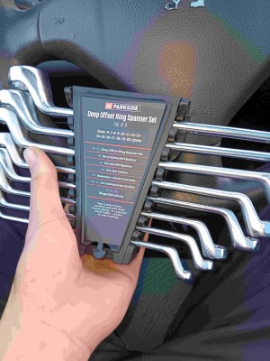

Взех лули само.
Изглеждат читави, скоро ще ги напъна.
