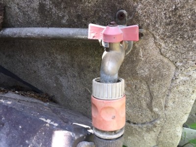

Изхода за вода е на 1/2 ако се махне черния накрайник и е метален. Ако искаш си сложи тръба.

Благодаря, това ми решава проблема!

Забравих да добавя, че от местното ВиК искат да има изградена чешма, която да свържат към водопровода, да се тества всичко и тогава да се подписва договор и протокол.
Успях да намеря това https://www.vidaxl.bg/e/vidaxl-gradinsk ... 21093.html, но ме притеснява, че изхода за водата е за маркуч. А не знам тези маркучи, които са за поливане могат ли да издържат на налягането на водопровода? Ако някой има наблюдение върху тези чешми, нека сподели. Мисля да я закрепя на една тротоарна плочка и до там ... Приемам всякакви съвети.
Това е чешма, вързана към водопровода и струва метър тръба+кранче
