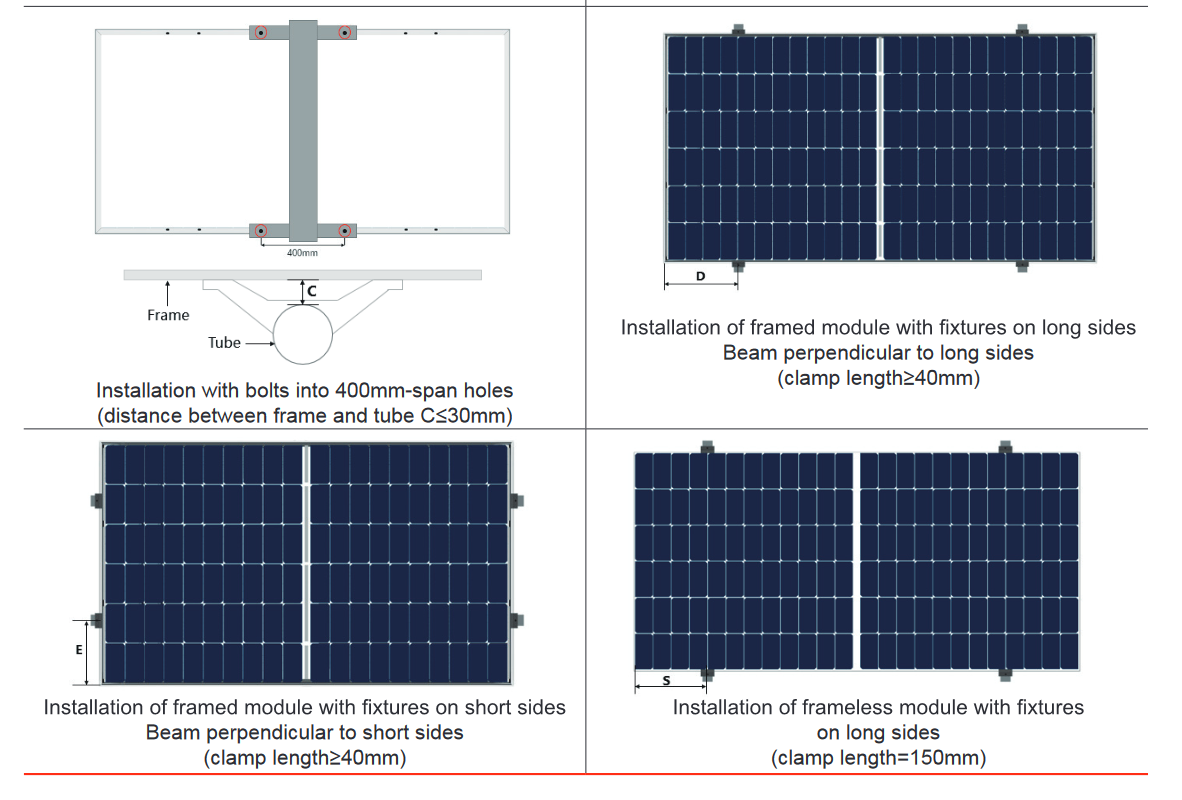

В момента добавих още 3 панела и горният ред си остана хоризонтално от 3 броя. На долният ред вече има 6 панела монтирани вертикално.
Това някаква шега ли е? Защо панелите от долния ред са само с по три планки?
И LONGi си имат инструкции за монтаж които не се отличават от останалите производители - ми четете ги бре!
Иначе относно хоризонтални и вертикални панели чак сега стоплих че говориш за портретно и пейзажно разположение при монтажа. :-D
Ако НЯМАШ НИКАКВО засенчване на панелите през цялата година, добива при двата варианта е ЕДНАКЪВ !!!
Не така стои въпросът при масовия случай на засенчване при големите масиви - предния ред засенчва задния.
Тогава е задължително панелите да се монтират пейзажно/хоризонтално.
ПРОБЛЕМИ за осъществяване на пейзажен/хоризонтален монтаж:
-Портретния/вертикалния монтаж е по-лесен, по-бърз и изисква по-малко крепежи
-Китайците пестят от кабел. Новите панели Half Cut са с изводи по средата на панела и кабелите са по една педя.
При пейзажен/хоризонтален монтаж кабелите на даден панел не стигат до съседите два панела - голям проблем.
Освен ако не си поръчаш панелите с дълги кабели или извадиш късмет.
P.S. В тази връзка - наближава 20-ти декември.
Най-късия ден и съответно най-дългата сянка.
Тогава е моментът да проверите дали или колко ви се засенчват панелите.
При добре проектирана система в дните около 20-ти декември не трябва да имате никакво засенчване от 09:00 часа до 15:00 часа.
Успех!

Панелите съм ги хванал и отдолу на профилите, нямам възможност за хващане на повече места при така направена конструкция.
