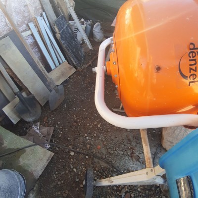

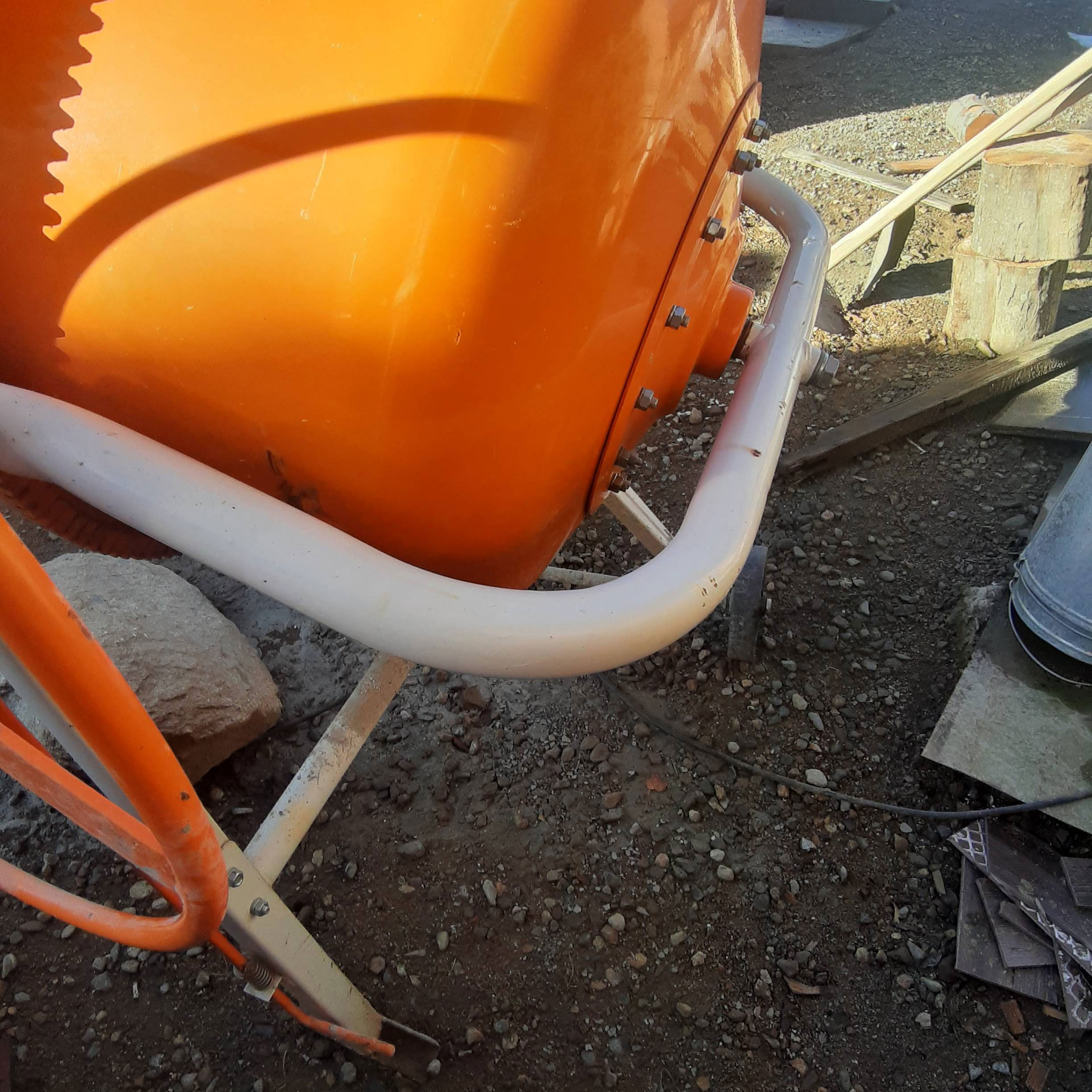

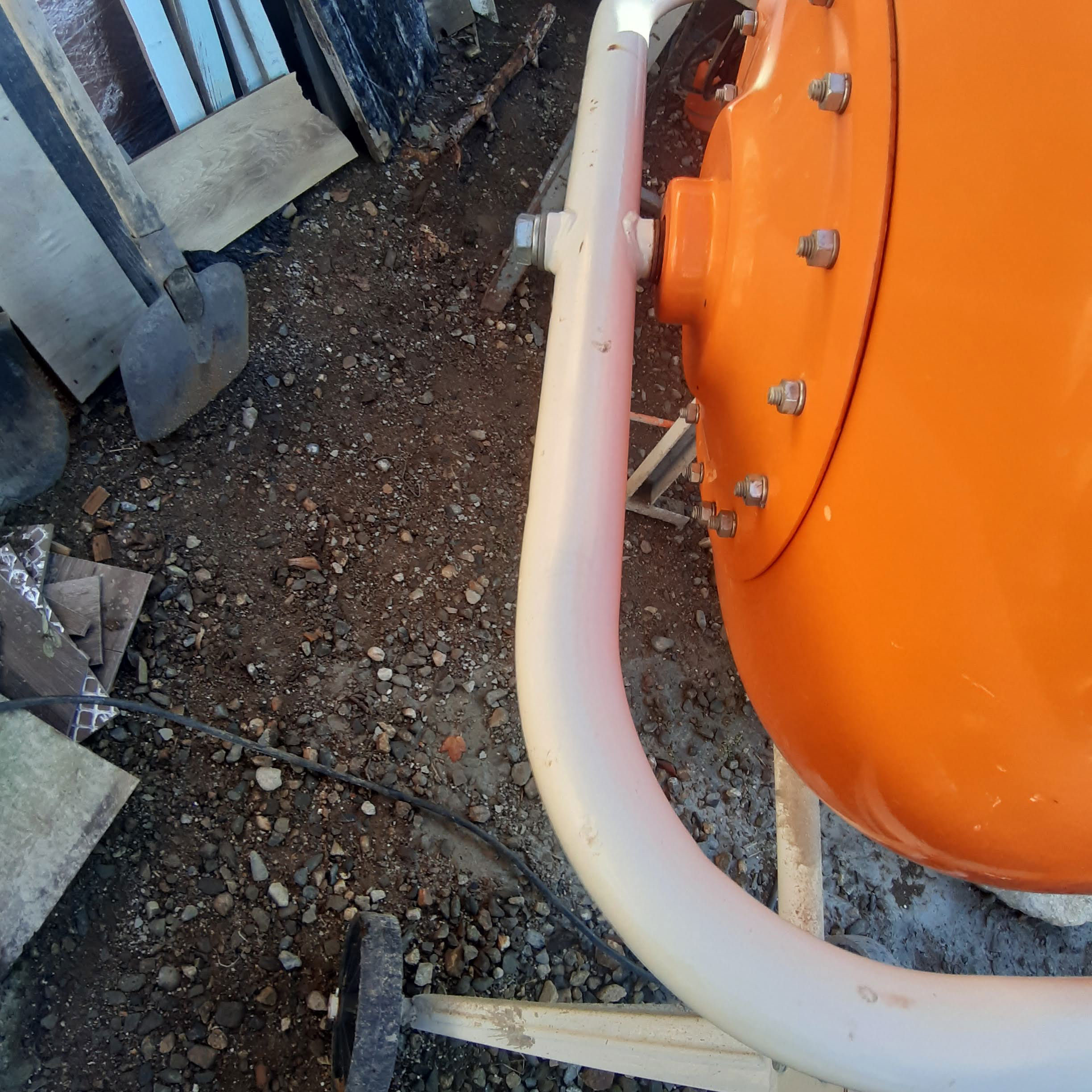

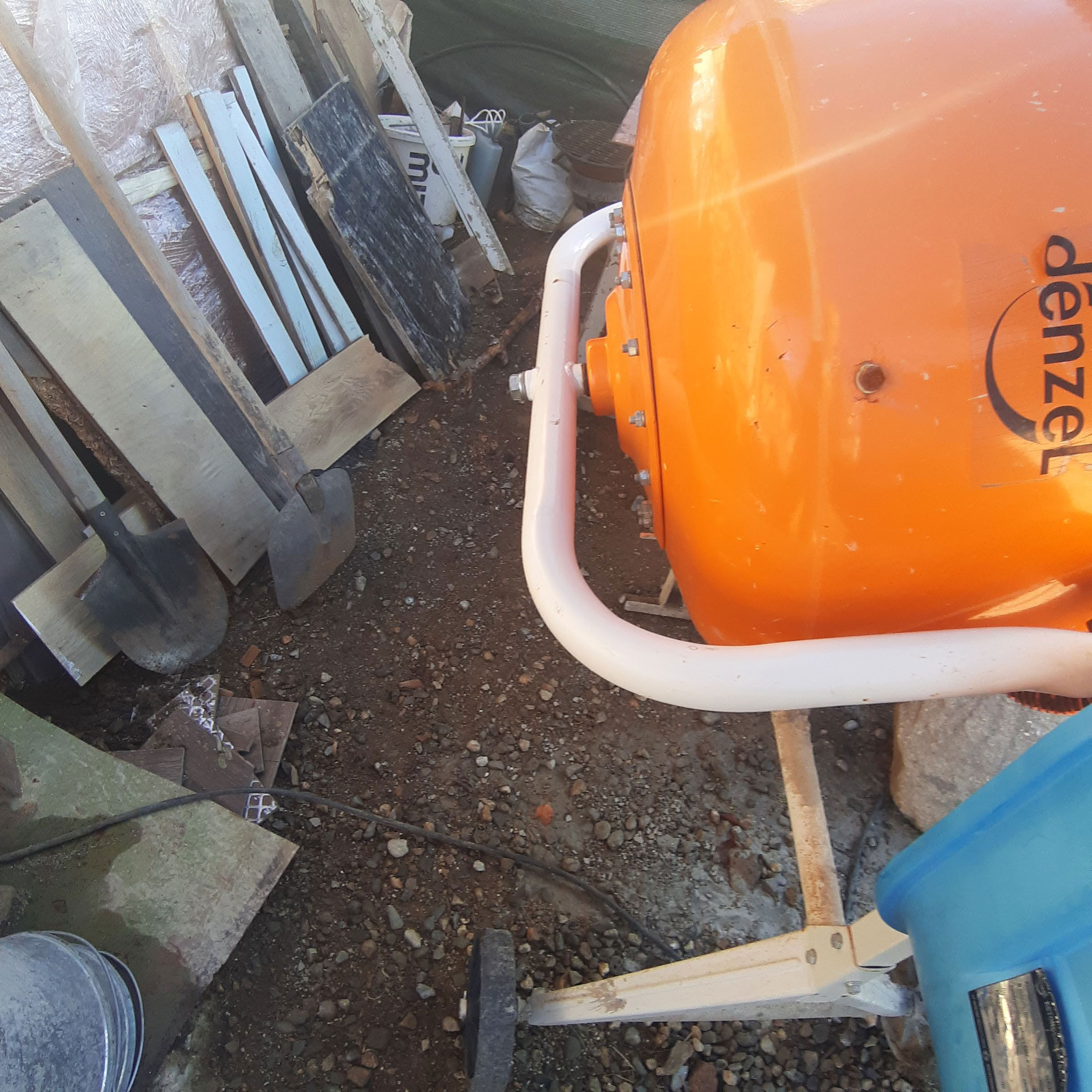

При крива ос тук конкретно в случая при този модел бетонарка , при въртене няма се измества короната спрямо пиньона. Лагера не е в рамката , а в барабана, оста тук не се върти
 Ако беше лагера в рамката-да, така е, ще се измества ако е крива оста.
		пишман_майстор
				1378 мнения в "Машината ви е повредена- попитайте ТУК."
		пишман_майстор
				- Мнения: 1832
пон ное 06, 2023 9:47 amAndri01 написа: Да,оста не се върти,но външната черупка на лагера спрямо оста се върти и ще "бие"! Оста вече не е перпендикулярна спрямо черупката на лагера и от там на барабана. Вследстие на това,барабана "играе" !Не знам защо е това объркване, но няма как да "бие" лагер от крива ос. Може да пробвате кое да е лагерче един път вертикално и един път наклонен да е лагера ( нали казахме оста не се върти, затова се казва и ос, а не вал, значи просто лагера е изместен на една страна
Да не се изключва проблем в кривина на ос, че може да стане подвеждане.
Лесно се установява ако е ос ( за кривина ) , да се смъкне бурето и с отвора към земята. Сега да се завърти самата ос, ако се върти без биене-супер, няма кривина. Значи проблема е в рамката дето държи бурето. И понеже не виждам сериозно отклонение чак, може с дист.шайби да се докара отстоянието пиньон / корона.
Ако обаче леко мята оста, ще се наложи или да се смени, или с малко игра да се докара така оста, че гривната на барабана да легне добре в/у пиньона и да се стегне болта отдолу. Не е най-доброто решение, но все е нещо, пък може и така да изкара докрай
