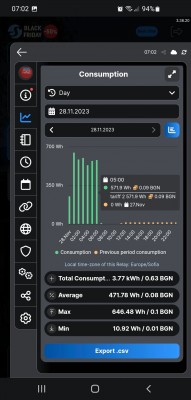

Казвам ,че е възможно 300м2 да се топлят с 1kWh .
Миналата година не бе толкова студено и при -7 ,-8° ,разходът бе под 1 kWh .Отделно ,че всички такива студени дни са слънчеви и общия разход за 24 часа е два пъти по-малък ,отколкото в облачен ден с 4-5° външна температура .
Тази сутрин при -1°
Това ,че при теб е нужна повече енергия ,не превръща някой друг в ЛЪЖЕЦ !
вт ное 28, 2023 7:35 amnelina_london написа:
Нели, не знаех, че шелито има възможност за тарифи.
Въведох си интервалите и стойностите, но не ми извежда информация.
Би ли подсказала?!
Не забелязвай на Дедала! За него не е възможо, поне към настоящият момент.
За мен също не е, за сега.
пп. Тръгна. Смята от актививирането на функцията. Не зная защо очаквах, че ще сметне всичко, от добавянето на устройството.
Благодаря, все пак! Скрийнчето ми подсказа.
nelina_london - специалист
Да,от новото приложение е .Въвежда се и отчетен период ,отбелязала съм датата на която минава инкасаторката .Но ,не пресмята периодите отпреди въвеждането на тарифата .
radius - майстор
Не е ли много ниска цената?
Възможно е и тя, като мен, тъкмо да е въвела тарифите, а инфото, с цената, да е за част от периода.
Примерно активирам в 8.30, а в 9.00 ми отчита 13-14 стотинки.
Така се случи при мен, през първият час.
Аналогично, в края на денонощието няма да видя цялата сума, а само от 8.30 до 24.00
След това всичко ще е както трябва.
Въвел съм 0.27 дневна и 0.15 нощна.
пп. Показаното е на тарифа 2, тоест нощна. Тя също е въвела 15ст.
