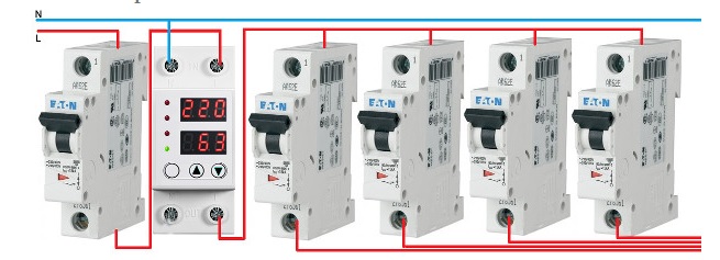

Идеята ми е да спася пералнята, която е 2100 W, и съдомиялната 2400 W.
На СОНО защитите са на "ръба", по спецификации ги дават 2760 W. Чудя се не трябва ли да има известен запас, примерно едно 20 %. #-o
Отделно от това СОНО, може би ще е добре една най малкото напреженова защита в таблото да сложа.
Идеята е най-вече защита само на отделните уреди, от високо, ниско напрежение, кратковременно спиране на тока "токов удар".
Нямам проблеми със защитите на СОНО (WP230W тези със задръжка 2 мин.). Преди ги даваха за ток до 16А, не знам защо са се презастраховали с тези 12А - вероятно за да избегнат рекламации от неграмотници, които включват по 2 мощни уреда в една защита.
.netDeveloper - помощник
Мисля след главния предпазител да вържа едно напреженово реле и да му задам време на повторно включване от поне 70s (тя заводската е 80s). Само се чудя за СОНО-то дали му се губи смисъла тогава, или в случай, че релето не сработи, да го оставя :?
MamaMy - майстор
Остави си един за лампите преди него!
