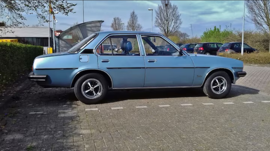

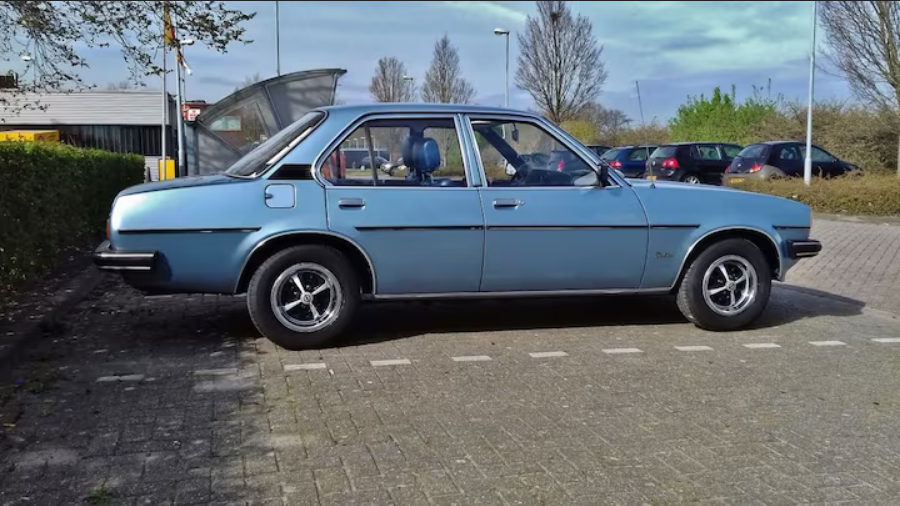

Чугиняците като правило бяха с месингови радиатори и позволяваха "по-хард" разтвори.
Такъв беше първия ми Хлопел дето купих от Берн 93-та - чугунен блок и глава, стоманени валове.
Месингови радиатори - и на двигателя, и на парното.
"Лекувах" му варовика в системата с разтвор на калиев бихромат + хромен анхидрид.
Освен че маха за денонощие или каране 2-3 часа всякаква гняс, създава и пасивиращ слой в системата.
P.S. Нещо такова но тъмносин металик...
Цветът по-скоро такъв. Но се мени в зависимост от слънцето/осветяването...
