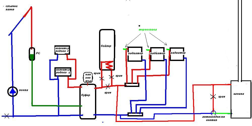

Ако е по голям буфера ще е по лошо. А сложих такъв за да може да работи евентуално и с термопомпа ако решиме.
Моят вентил е със сменяема термошпула на 45 и на 55градуса. В момента махнах термошпулата и затворих крана на байпаса - тоест е напълно елиминиран.
Да обясня. Когато работи вентила за около 10 мин камината - 11квт водна мощност, достига зададената температура и влиза в модулация. Понеже тогава е даже под първа степен на мощност - някъде около 5киловата и не смогва да поддържа зададената температура на радиатори и буфер. Лошото е , че вентила почва да я държи в този режим, а буфера и радиаторите постепенно изстиват, защото вентила регулира температурата в камината да е винаги една и съща и тя си стои в модулация. Да не говорим, че ако реша да я изключа се изключва с часове, защото помпата се изключва на 45градуса, но антикондензния вентил спира притока на студена вода към камината и тя не изстива лесно. Схващаш ли за какво говоря?

Ето моята схема. Къде е грешката дето мислиш че има? Радиаторите са с термовентили. Дебита съм го разделил по равно при напълно отворени термовентили на радиаторите. Половината към бойлера и буфера, другата половина към радиаторите. В момента радиаторите са настроени на 3та степен вентили и загряват само през нощта защото през деня подовото явно стига за да държи 24 градуса вътре. Водата през тях се върти от оригиналната помпа на камината, а подовите колектори са с термовентили и собствени помпи. В момента термовинтиля е с извадена термошпула и крана към топлата вода е затворен, тоест все едно го няма заради причините дето по горе описах.
Брой помпи, местоположението им?
Помпата в печката е ясна, както и соларната.
Ще коментирам само хидравликата. Сам може да я наложиш върху схемата в Буфер, но от мен да мине.
ivanovbg - майстор
Еми това са. На печката вградена, на всяка колекторна група за подово вградена и тази на солара.де факто 4, но на солара сега е изключена, че на пролет ще се преправя.
Неправилно подвързан бойлер.
Подгряването му е с "приоритет" единствено когато работи помпата на подовото.
Добрата новина е, че когато е студено, тя работи постоянно.
Лошата- по лесно ѝ е да си дръпне вода на късо, през буфера.
Другата лоша е, че в него ще влезне топла водица, както и в бойлера, когато термоглавите ограничат разхода на основната помпа през радиаторите.
Защо нямаш "радиаторна помпа" със смесителна група и съответното управление? Смяташ ги за излишни?
Куца схема, тромава като претоварен влак, а жилището/товара малък.
Ето ти още един пример, който да го онагледи.
https://bogemia.com.ua/images/shemi/_shema_21_b.jpg
Бойлера може да го вържеш и между котела и буфера. Дори тогава, без отделна помпа и контрол, трипътния (ладомата) ще пази бойлера ти от охлаждане, когато котела не работи. Трябва една термоел. задвижка. Може и на малкия кръг, но е добре котела да не изстива често, което е свързано с последните две изречения, с обема на буфера, топлинните загуби на жилището, както и предпочитанията на живущите в него.
След буфера отнова има хидравлично "развързване" на помпите, както виждаш, на схемата.
Иванов, не си чел, не четеш, но смяташ, че си открил топлата вода. От споделеното се вижда, че не е особено топла, но понеже не си познал истинската, твърдиш, че твоята е такава.
За контрола само ще споделя, че и най добрият хардуер без него е една купчина метал и кълчища. Също като пушка в ръката на туземец- оръжие е, но проста тояга.
Отопление и БГВ от такъв тип е ансамбъл, Иванов, а диригентът си ти. Може с чайник на печката, а коритото чака в ъгъла.

Нищо стандартно няма в схемата ти. Стандартни са компонентите, като такива и туй то.
Сбирщайн от тръболяци.
Слънцето свързано само за отопление!!! Колко слънце има през зимата, Иванов, та го пращаш в подовото. През лятото какво- топлиш гравитачно бойлерът?! Топлиш през посредник, чиито обем е като на бойлер, с още няколко процента загуби! Кога серпентината му е подвързана правилно- през зимата или през лятото?!
Показах ти само една от схемите на Атмос, а ти не направи разлика, щом наричаш своята стандартна.
Нито една, от всичките им схеми, няма без да е осигурен котелът.
Сериозни производители не дават гаранция, ако не е подвързано нещото с антикондензен.
Само в България чичо Тричко може да изсипе чувал пари за Hargassner и да спести от арматура.
