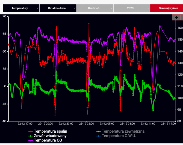

пет дек 22, 2023 1:00 pmandy_forresite написа: Щом температурата на връщащата вода ти е над 56, тогава не ти трябва антикондензен. Поне докато това условие се изпълнява.Ако прочетеш ще видиш, че тествах и при 72 се пораздвижиха нещата, но разхода беше убийствен за тези 180 квадрата.
При теб, предполагам, системата ти щеше да функционира правилно с вентила, ако беше задал за температура на водата в камината повече от 60 градуса. 70 например. Може и 72, 74-75. Това и вчера го писах. При задание 60 градуса вода той е служел като тапа и като нищо друго. Просто трябва да има разлика между температурата на водата, която излиза от камината и температурата, с която е направен да работи вентила. При вентил с термостатичен елемент на 56-60 градуса не може да се превърта вода в системата ако тази вода е с 60 градуса. Трябва да прескочиш ограничението на вентила с едни 10 градуса.
А относно малката разлика между вход и изход при теб,не знам защо е толкова малка. При дълги трасета разликата изход-вход е 10-15-20 градуса. Примерно в нас от котела до един радиатор 2200 мм дълъг е 17 метра в посока. Значи водата минава 17 + 2,2 + 17 = над 38 метра... е няма как да излезе 60 и да се върне с 56°, та ако ще да сложа някоя Магна с 2.0" тръби. Но с камина в някоя стая и къси трасета се получават малки разлики изход/вход.
Иначе от камината до буфера и бойлера тръбите са ф32 и с трасе 6м. До колектора на радиаторите на втория етаж са пак почти 6м. От колектора до два от радиаторите са по близо 5м, а единия на метър. Всички тръби са в пода дето е и подовото и са с изолации да не бъркат температурата на подовото.
Когато бях с вентила дебита към радиаторите и буфера беше малък, колкото и да работеше камината никога не успях да напълня буфера с 70 градуса от долу до горе. Горе беше 70, в средата 40 и най долу си държеше 25. Без него източвам буфера с помпата на камината за няма и пет минути и отгоре до долу няма повече от градус два разлика.
