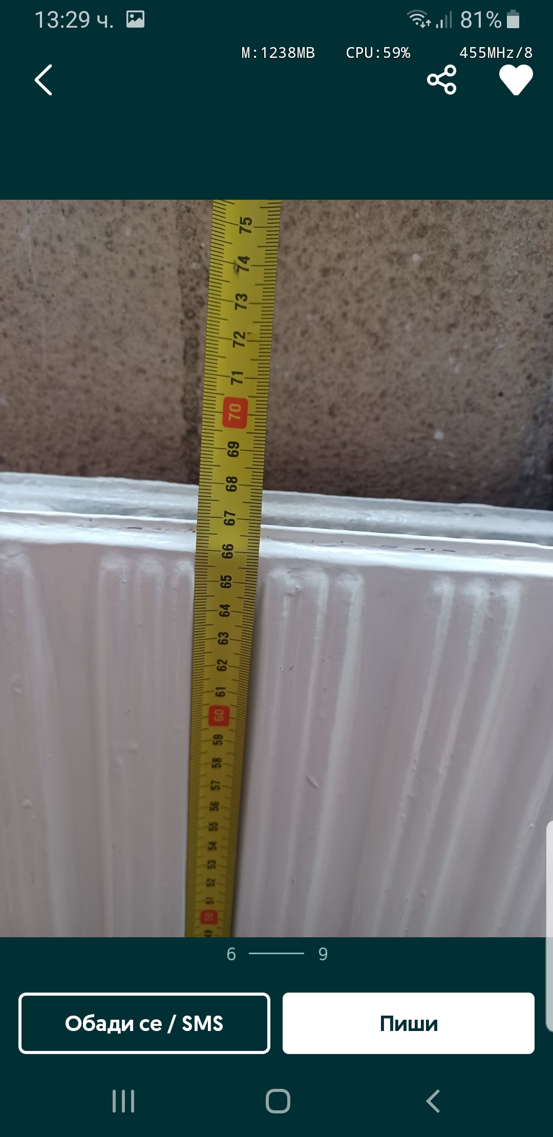

Поздрав на всички , имам посоченият радиатор който ползвам с термопомпа в режим с делта Т 12 градуса.
Върши си добре работата за помещението в което се намира. Проблема е че протече , възрастта му е поне35-40 години. Такъв дизайн не срещам никъде за да му разбера мощността. Три панелен 670 / 1800 плосък. Временно съм му запушил пробойната с Маджун - заварка . За да взема нов обаче искам да съм наясно с параметрите на стария.
Допълвам че е широк 100 милиметра. Тези който срещам като тип 33 са по 150-158милиметра с сериозно оребряване
