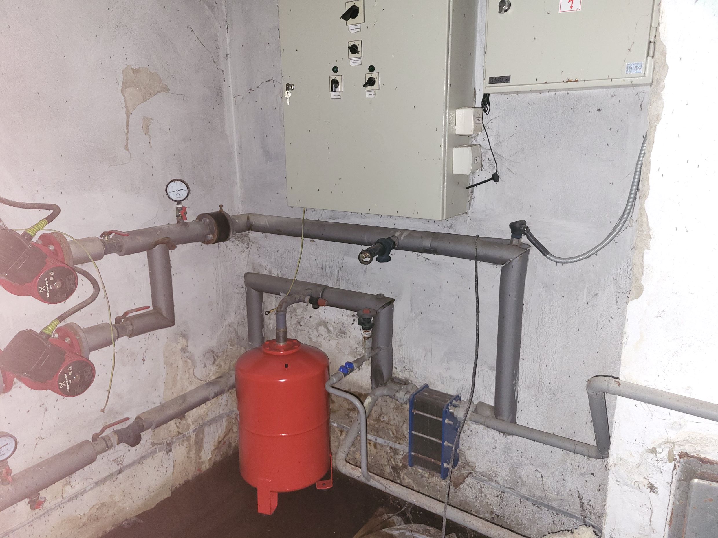

пон мар 04, 2024 11:40 amkozl написа:Шум при спряна помпа няма защото парното спира (централно) в 21.30 ч. вечерта. Иначе когато ръчно я спра, шум пак няма, но няма и никаква топлина в радиаторите. Иначе не се е променило абсолютно нищо, проблемът е само за мен.нед мар 03, 2024 7:44 pmSwiftymoves написа:И така:вт фев 20, 2024 9:35 pmSwiftymoves написа: Парното е локално и се намира в абонатна станция под къщата. Вече четвърта година живея тук и през първите две години нямаше проблем. От тогава смених няколко майстори - заменихме помпата с нова (идентична) защото единият майстор твърдеше, че се била повредила и трябвало нова, заменихме гумите (които се слагат на тръбите в абонатната за да обират шума), заменихме мембранния разширителен съд също. Шумът продължава, дори когато радиаторите са изключени.
Чудя се за нова, по-маломощна помпа. Защо обаче преди това не е имало проблем с помпата при положение, че мощността е била същата (новата помпа е абсолютно идентична с предната). Човекът, живял преди мен в къщата твърди, че не е имал проблеми с шума.
Мислех, че предоставих информацията относително подробно. Абонатната стация се намира под къщата, все едно 20 квадрата мазе. Там има и ел.табло, както и бойлери, които захранват с топла вода още 2 къщи, които са част от общ комплекс. Шумът в радиаторите продължава дори когато радиаторите са изключени (както от крана, така и от болта, който се намира по-долу). Шум има само в моята къща, тъй като аз съм диретно под аботнатната станция. Радиаторите са обезвъдушени. Парното е вързано за централното парно в града.
Както посочих, закупената е нова помпа е идентична като старата такава и в началото (когато се нанесох в къщата със старата помпа) проблеми със шума не е имало (2 години). Замяната на компенсаторните гуми, както и мембранния разширителен съд не помагат с нищо. Помпата работи на първа скорост, като промяната в налягането не променя интензитета на звука (на 0.5 бара и 2 бара е все същото). Прилагам и снимки на помпата (стара и нова) ако това ще помогне с намирането на решение.

Замяната бе направена тъй като имаше проблем с греенето в една от къщите (топлото не стигаше до там), дойде една фирма и каза, че помпите са стари (към онзи момент са били 12-13 годишни) и моторите (или нещо такова) са се повредили (имаше две, еднакви помпи). Шумът започна тогава, като оправданието беше, че помпите се били развалили и за това шумят. Заменихме ги с две нови, идентични помпи (както се вижда на снимките). И от там се въртим в кръг.

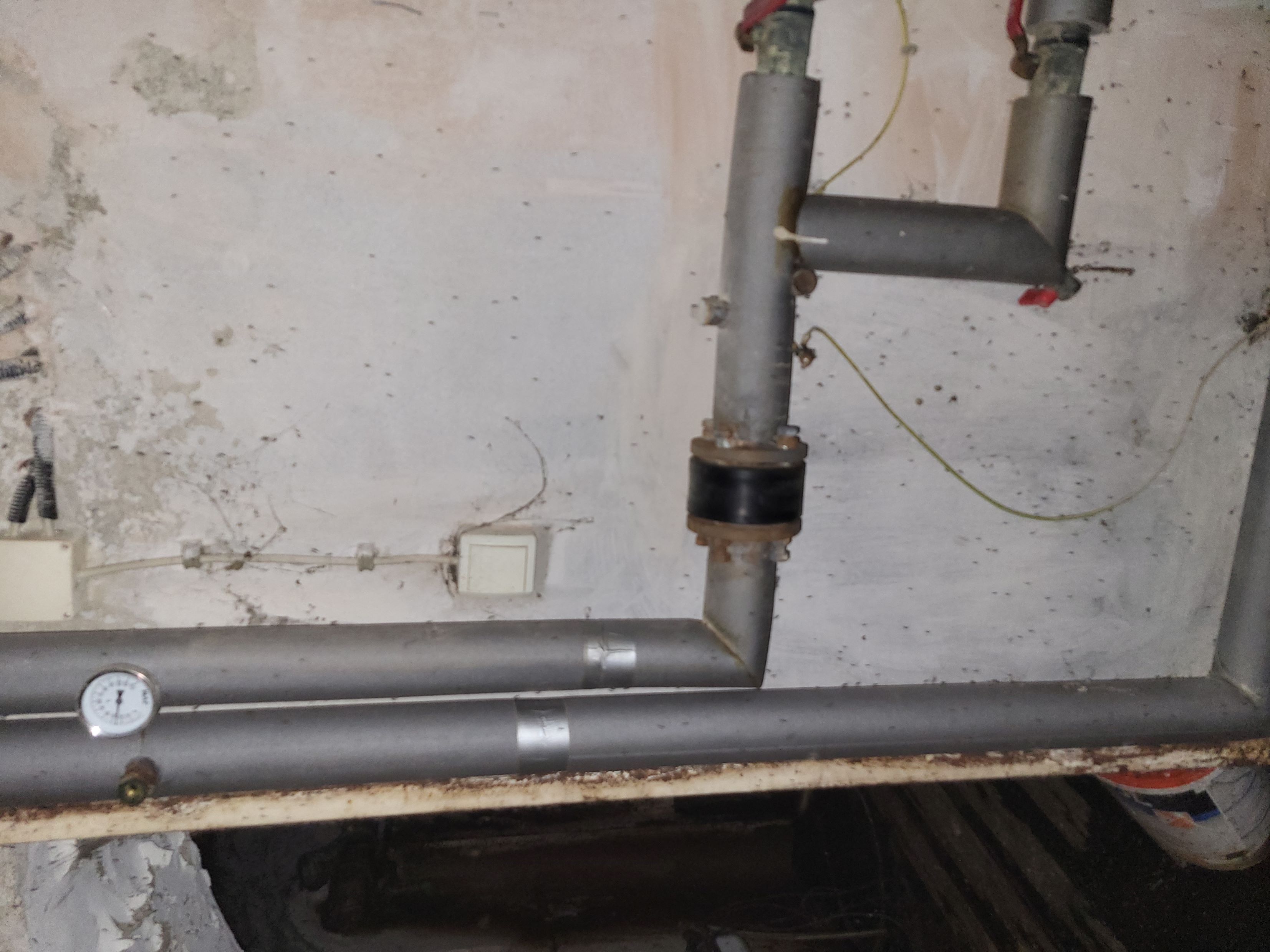

Иначе ""Компенсаторните" гуми в-у тръбите са основно за топлоизолация." - прилагам снимка за какво говоря (това черното, не сивото).
