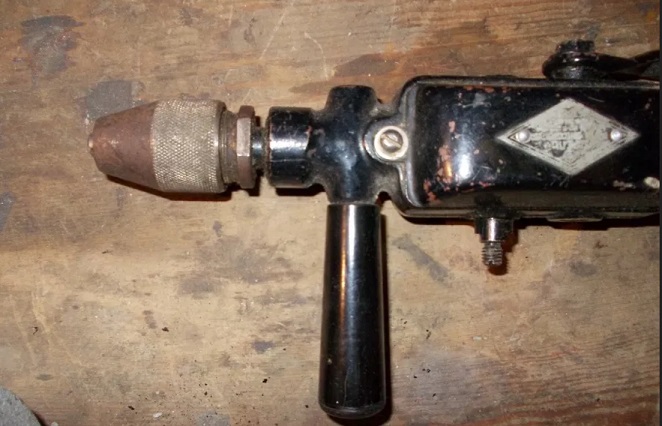

Що бре, да не би маткапите да са с ключов патронник?
Имам ръчна дрелка точно като снимката по-долу.
Имам и маткап (и той с безключов патронник :-D ).
Ама маткапа ми е доста технологичен - реверсивен е.
Демек си има храповик/тресчотка. :shock:
Ръчна дрелка.jpg (98.06 KиБ) Видяна 4981 пъти
С тая ръчна дрелка що платки съм надупчил ... ама много чупех свредлата. :?
Не стигаха ръцете - с едната държиш дрелката, с другата въртиш,
с третата придържаш и местиш платката, с четвъртата махаш стружките за да видиш следващия център ... :-D

пет мар 15, 2024 7:09 pmhidrazin написа:
...С тая ръчна дрелка що платки съм надупчил ... ама много чупех свредлата. :?
Ами защо моите са малко използвани. Освен това и патронника бие и не захапва свредла под 1мм. Ти си дупчил фолиран гетинакс :wink: , той е лесен , виж стъклотекстолита е проблем с ръчната.

пет мар 15, 2024 7:29 pmkr1100 написа:
Ами защо моите са малко използвани. Освен това и патронника бие...
На твоята полска дрелка може и да и бие патронника. На моята не биеше.
И да е имало някакво биене нито съм го забелязвал, нито ми е пречело.
Проблема беше че свредлото като пробие и "хлътне" рязко, понякога инстинктивно накланяш дрелката.
От това най-вече се чупеха свредлата. Бързо му намерих цаката.
Дрелката яко стисната с краката. С дясната въртиш, с лявата подаваш платката към свредлото а не обратното...
... и не захапва свредла под 1мм...
Захапва дори и 0,5 мм (по-тънки не са ми или необходими) ама не си знаел как.
Примерно имаш свредло 0,5 което не се хваща от патронника. Няма никакви проблеми!
Върху свредлото навиваш плътно, навивка до навивка емайлиран проводник за трансформатори - примерно някакъв ПЕЛ 0,42 - 0,50
Общия диаметър става над милиметър и при това свредлото остава добре центрирано. И се хваща от патронника без проблем.
Така че питай патило а не старило... :)
Дупчил гетинакс, дупчил гетинакс ... колко да съм надупчил? Като ученик в основното?
Има-няма 5-6 платки. Бях купил две парчета гетинакс с размери някъде 200х300 мм или подобни.
Някъде на село вероятно още стои едното - непокътнато. Писах скоро, писал съм тук и отдавна за една от първите си платки от гетинакс - ЦЪЪЪК.
И от последните с тоя боклук.
Стъколтекстолита няма проблем с ръчната ако имаш добре заточени и качествени свредла.
А в завод Арсенал тогава имаше такива качествени ... :lol:

пет мар 15, 2024 9:12 pmhidrazin написа:
Ръчната дрелка хваната в менгемето за опорната шпилка хоризонтално.
С лявата държиш и подаваш платката, с дясната въртиш манивелата
в хоризонталната равнина.
По късно хващах електрическата дрелка в мангемето...
пет мар 15, 2024 10:04 pmbigdragon написа:
Ръчната дрелка хваната в менгемето...
Менгемето го нямаше в конспекта.
По тези години дядо ми още не беше купил менгемето (което и досега използвам).
Така че седнал на една табуретка и с ръчната дрелка здраво стисната с краката... :-D
Ставаше, работеше и се получаваше. По-добре отколкото платката на някаква дъска и да се опитвам да я пробия с ръчна дрелка.
Понякога в самия край на пробиването свредлото "запецва" и завърта платката, колкото и да е малко свредлото.
Пак голям шанс да го счупиш...
