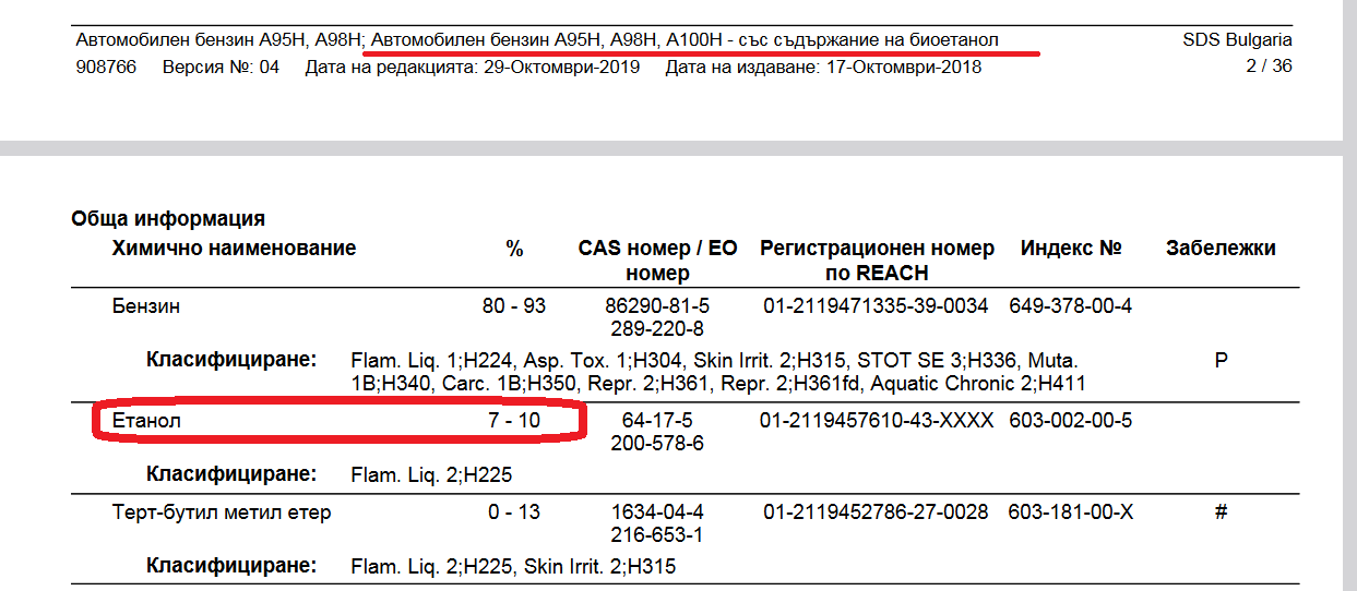

Преди време бях питал в един автофорум и мисля също и тук в някоя тема. Вече не си спомням точно дали се намери. Остана ми в акъла, че някой предложи. Но аз в кратките си моменти с това гориво ( купувах го от германия ) останах доволен . Цената му последно допреди три-четири годинки беше беше х2 на "стандартния" . Сега 20 кила стана х3 и кусур.... Скоро не съм купувал стана три години.
Според мен основния проблем е в БИО-добавките слагани в бензина - основно така наречения биоетанол.
В момента съдържанието на биоетанол е бензина по "закон" май е 9%
Реално между 7 и 10% ако се вярва на спецификациите от Лукойл.
Май тази година че пробвам с бензин без биоетанол ...

Иначе да, прегледах доста инструкции на бензинови машини - навсякъде препоръчват такъв бензин.
Такъв у нас няма. Няма и бензин в продажба у нас без добавка на биоетанол.
То има производство но само за износ...
Аз съм решил да пробвам с бензин без биоетанол. И ще го направя.
Дано до края на месеца остане време да направя сепарация на бензин от колонка и да го "освободя" от боклука биоетанол.
Само ме притеснява крайния продукт с колко октана ще остане? :?
Би трябвало голяма част от терт-бутил метил етер-а да остане в бензина.
Но за по-сигурно ще използвам бензин А98 или А100 за да има някакъв шанс октановото число да не падне под 93-90 ...
