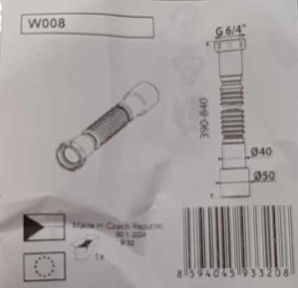

Може ни не точка, а 1+1/2" :?
kozl - майстор
Вчера и аз пазарувах такива тръби Алкапласт. Ми чехите са ги надрисали грамотно 6/4" или 5/4".
ср мар 13, 2024 1:08 pmПламен 123 написа:
Трябва ми гофрирана тръба, с която извивайки я да направя сифон на мивка.
Ще се навие в мъжка резба, чийто външен размер е 40,7мм.
Какъв размер ми трябва?
Трябва ти 5/4", а не:
ср мар 13, 2024 1:27 pmiliya_i написа:
1.5"
То тва "след дъжд качулка", но поне гофретата са евтини :-D
Не се шегувай!
Като нищо някой ще прочете 5/4, ще иде в магазин и ще му кажат, че няма такова животно.
kozl - майстор
Обаче има.
Гофре 1,5_Ф40-50.jpg (49.33 KиБ) Видяна 1546 пъти
Пламен 123 - помощник
Еми то си пише, че е 6/4
Заблудил си се.
kozl - майстор
съб мар 23, 2024 7:07 pmПламен 123 написа:
Заблудил си се.
Не съм се заблудил. Това имах това снимах. В магазините има и 5/4", но не открих 5/4" с Ф50. Има с Ф40 и Ф32.
Освен това има приставки 6/4" към 5/4", мъжко-женско и обратното.
