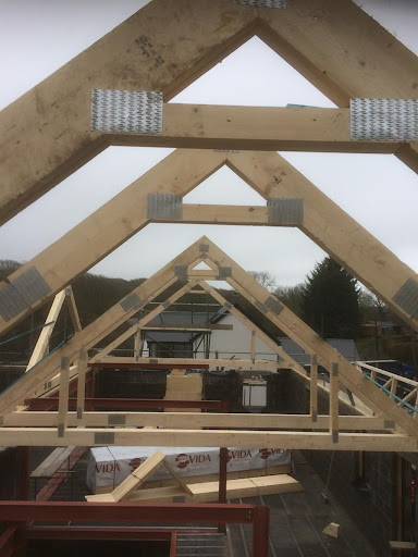

Задача по "трудово обучение" 7-ми клас: Направете двускатен покрив без билна греда, попове, столици. Само с ребра и паянти.
:drinkers:
BLUEPUPIL - майстор
вт мар 26, 2024 8:37 amgogo7777 написа:
"Чисто!"
