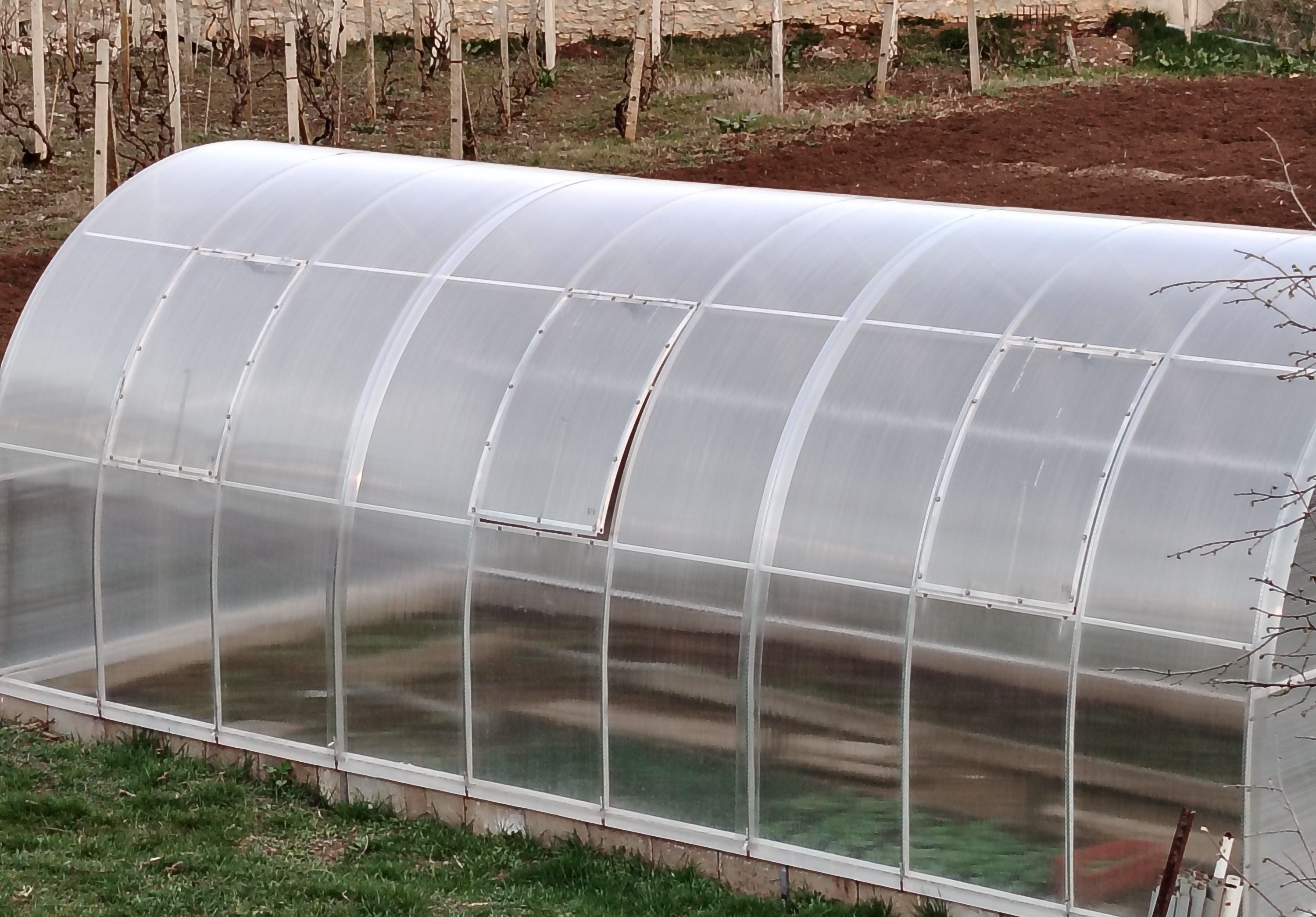

18 горе е малко. Долу ще е студено.
Не се ли регулират, как да отварят?
nautilus33 - майстор
На снимките в интернет прозорците се отварят навън и за това така ги направих. Иначе днес опитах с едно парче винкел, на което заварих метална пръчка. Става, отваря се, но не успях да го захвана, понеже се оказа, чета пръчката пречи на патроника и ще видя да ги завия с обикновени винтове за метал. Относно автоматите- не знам дали ще слагам, в момента нямам възможност, понеже са по 50лв бройката. A ми трябват 4бр. Но ще го имам предвид.

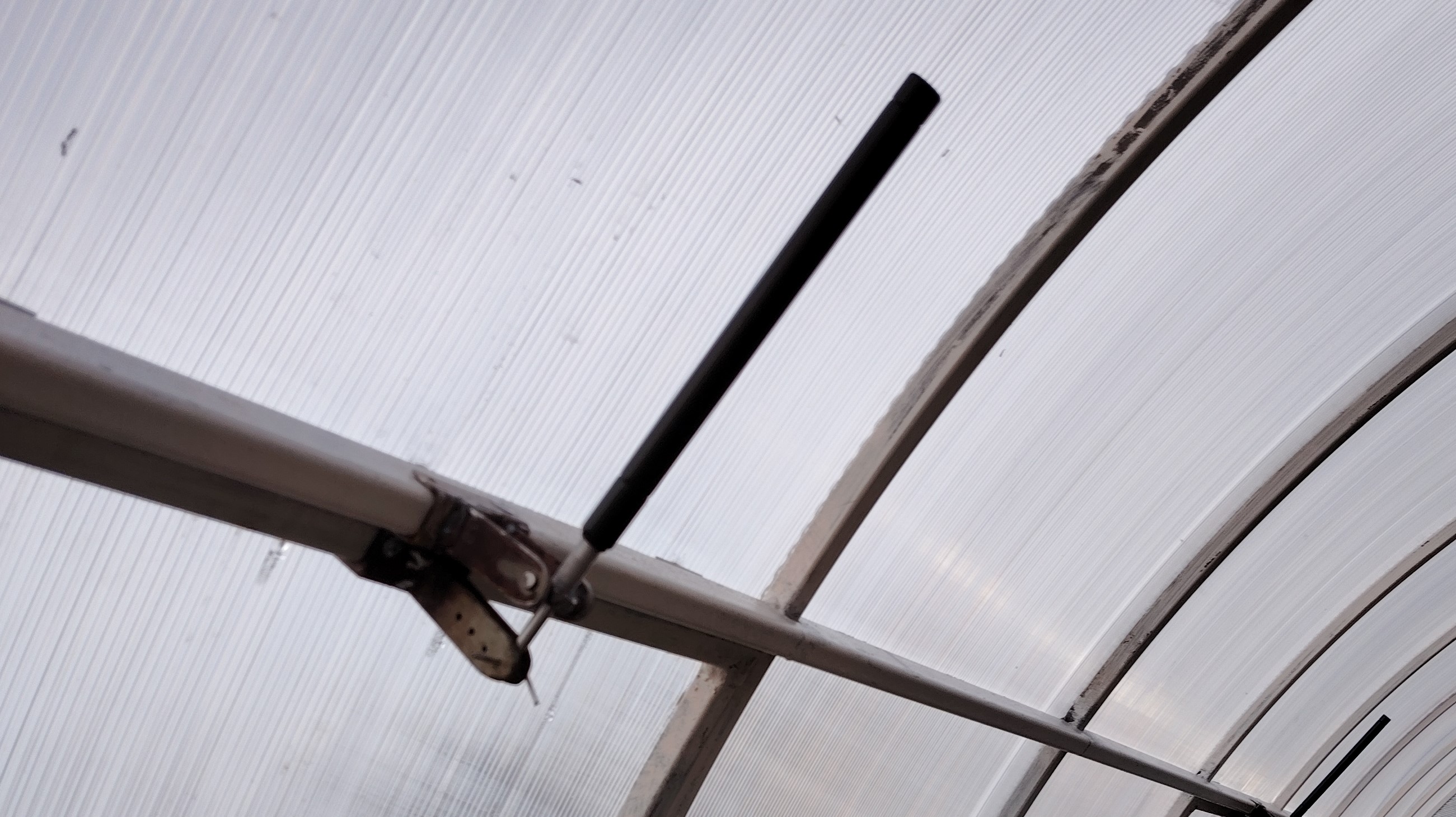

bigdragon - майстор
От Алиекспрес си купих само цилиндрите по 26 лв. бройката.
Понеже ръцете ми са на правилното място си направих
механизмите сам и вече две седмици работят.
Снимки утре по светлото.
Вече е утре.
Това е при 15 градуса вътре:

Температурата е 20 градуса:
Сега вече е 35 градуса:
Djack - специалист
Щом успяват да ги повдигнат с това късо рамо, браво! Така без пружини, вятъра не ги ли подмята прозорците много?
miroki - майстор
Екстра ги отваря.

На 18"С още започват да отварят, но прозорците при мен са отворени само около 4 пръста, температурата продължава да се покачва, но по-слабо.
