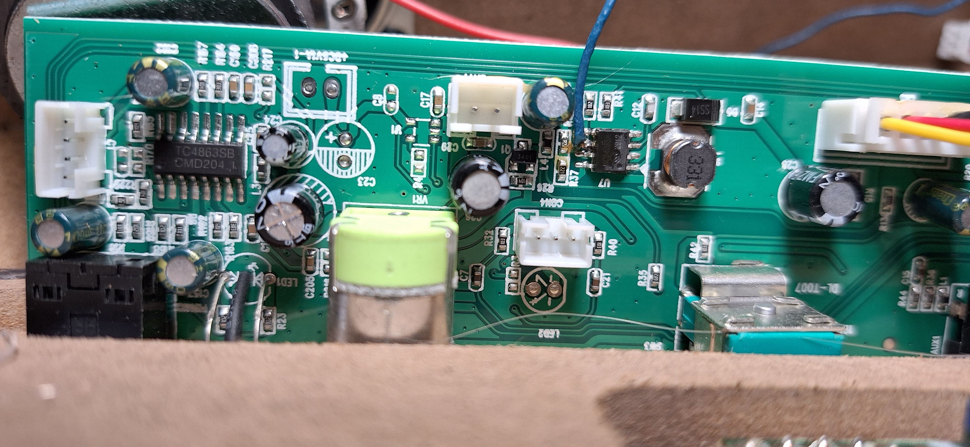

Аз не мога да преценя по снимките дали превключвателя комутира механично или подава напрежения към ИС.
Но ако има 3 канала и е стерео за механично превключване са необходими 8 пина срещу 4 за напрежение.
Ако е моно обаче и в двата варианта са 4 пина.
По принципTC4863 e стерео крайно стъпало, но може да е свързано като моно
