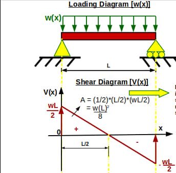

Стигнах до прекарването на кабелите. Понеже къщата е с много хоризонтални греди, се налага да пробивам бетона за кабелните трасета. Бих искал да попитам конструкторите в коя област е най-безопасно да пробивам - червена, синя или зелена, така че да не увредя прекалено носещата способност. И по дължината на гредата трябва ли да търся средата?

Lutchezar - майстор
Заобикаляш бетона, не го пробиваш. По принцип си трябва да има проект.

чет апр 18, 2024 11:06 amLutchezar написа:
Тук има доста снимки, случаен линк: https://el-uslugi.net/izgrazhdane-na-el ... zhilishhn/
Съгласен съм, обаче на мазачите им пречели кабелите и вариантите са или да мина през тухлата и да имам зъб, който да скрие кабелите под нивото на колоната или да пробивам малко по-нагоре, за да останат трасетата над гипсокартона.
съб апр 20, 2024 2:20 pmBLUEPUPIL написа:
viewtopic.php?f=47&t=47711&p=1163002#p1163002
Тарикат- зевзек си тиииии.
Тъкмо смятах да го линкна.
milchomi - специалист
Благодаря BLUEPUPIL, знаех си, че ще ми дадеш компетентен ссъвет!
