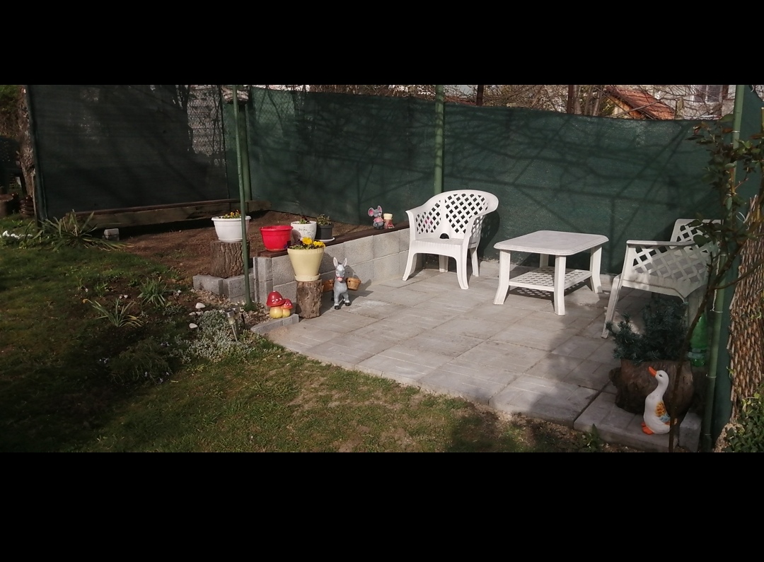

Тръгне ли трева край с нивелираните плочки. Тези са и почти без фуга което гарантира разместване и надигане. Ще изкарат така 3-4 години и после ще си ги пренаредиш както трябва. Въпроса е, че имаш желание и го правиш сам.

Найлон не се слага, когато се полага на 'сухо', за да може да се дренира водата. Може да се сложи мембрана, която спира бурените, но пропуска влагата. Пропадането зависи от подготовката на терена под пясъка. Не се фугира с цимент при полагане на пясък, защото той предполага движение и фугите не държат, фугира се с пясък. Най-важна е основата под пясъка и да има бордюр или пояс, който да спира пясъка да не се разстече навън при натоварване.

 Много добре е станало. Лаф: " Няма нищо по-постоянно ,от временните работи"!
