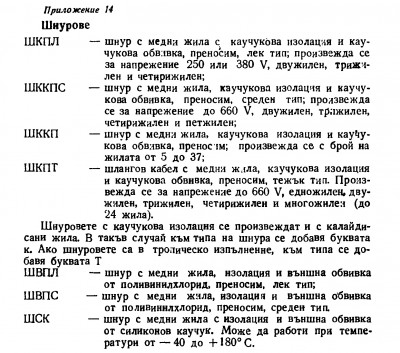

пет апр 26, 2024 1:21 pmLutchezar написа: Да, все ще е ориентир някакъв, когато можеш.Извинявай ама одеве бързах да излизам. Ето това имам.
Има и телефонни шнурове в отделна таблица.
Там има и с текстилна изолация ама вече кой ли ги използва?
съб апр 27, 2024 12:13 pmBLUEPUPIL написа: Червеният шнур сканира пожълтелиТогава беше времето на прогреса.
страници от времето на застоя...

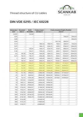

съб апр 27, 2024 12:13 pmBLUEPUPIL написа: Търпението на мечето се изчерпва и се каниСамо не изключвай шнура от контакта докато режеш, оголваш и броиш!
да среже шнура и да почне да брои жичките
(нишките) в едно жило.
