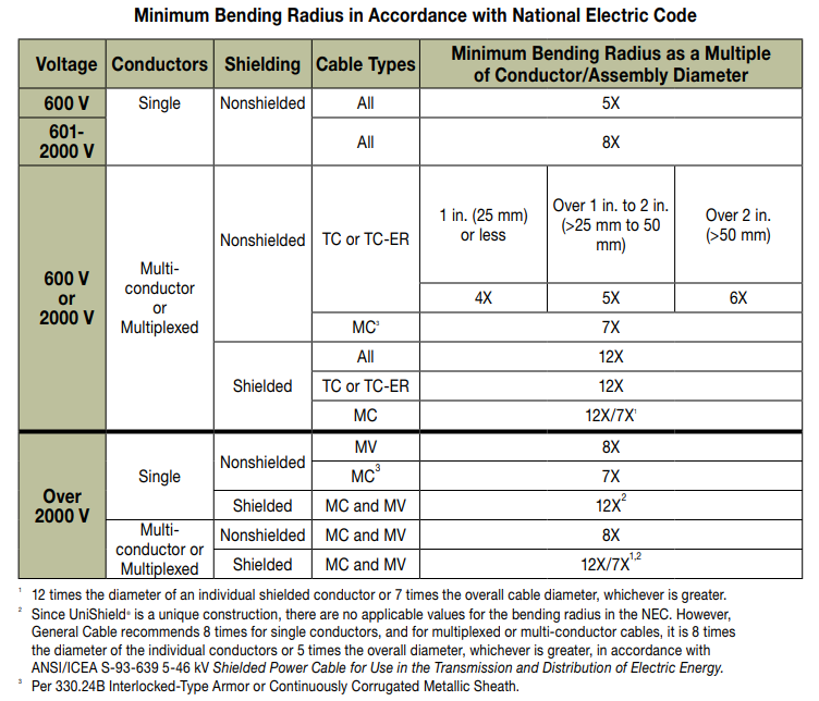

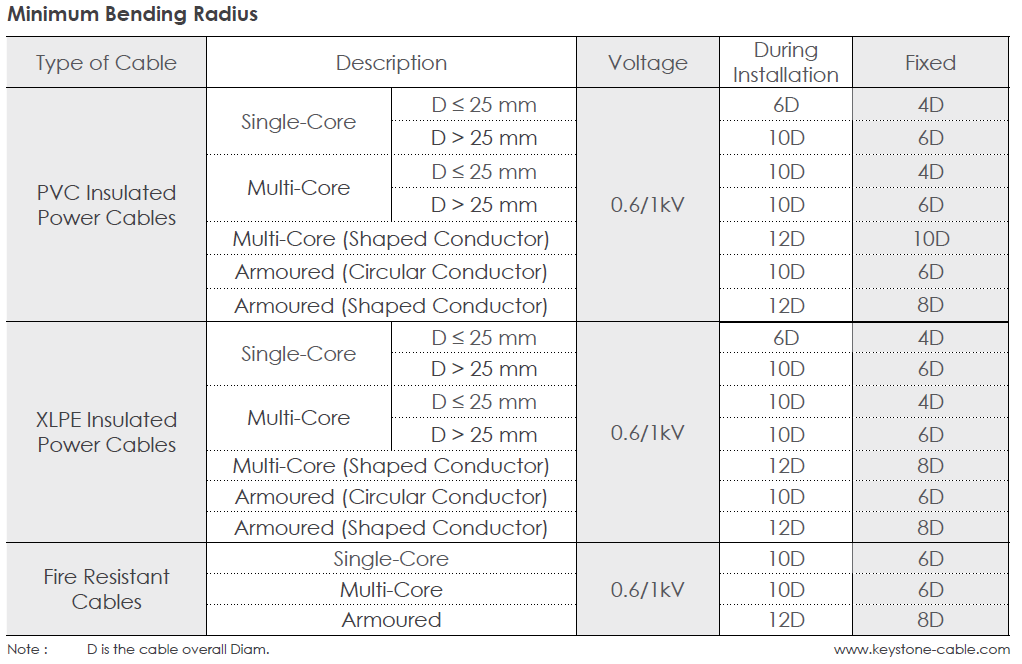

To reduce fatigue on copper conductors and shields and thereby eliminate wire breakage, the cable's bend radius should be as large as possible, and the diameter of the cable should be as small as possible.
https://www.gore.co.jp/node/4396

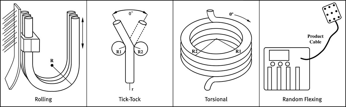

чет май 09, 2024 12:17 pmBLUEPUPIL написа:
Ти даже не си разбрал за какво става дума в тоя което си цитирал бе. :lol:
Там се обяснява за напреженията и повредите в кабели подложени на постоянни или поне чести огъвания.
Например автоматизация - поточни линии и подобни.
Или пък кабелчето на зарядното за тъпия ти телефон. :-D
