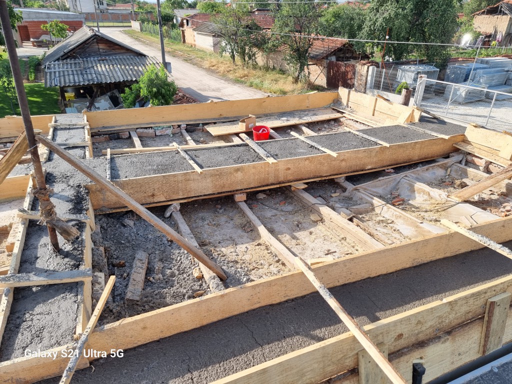

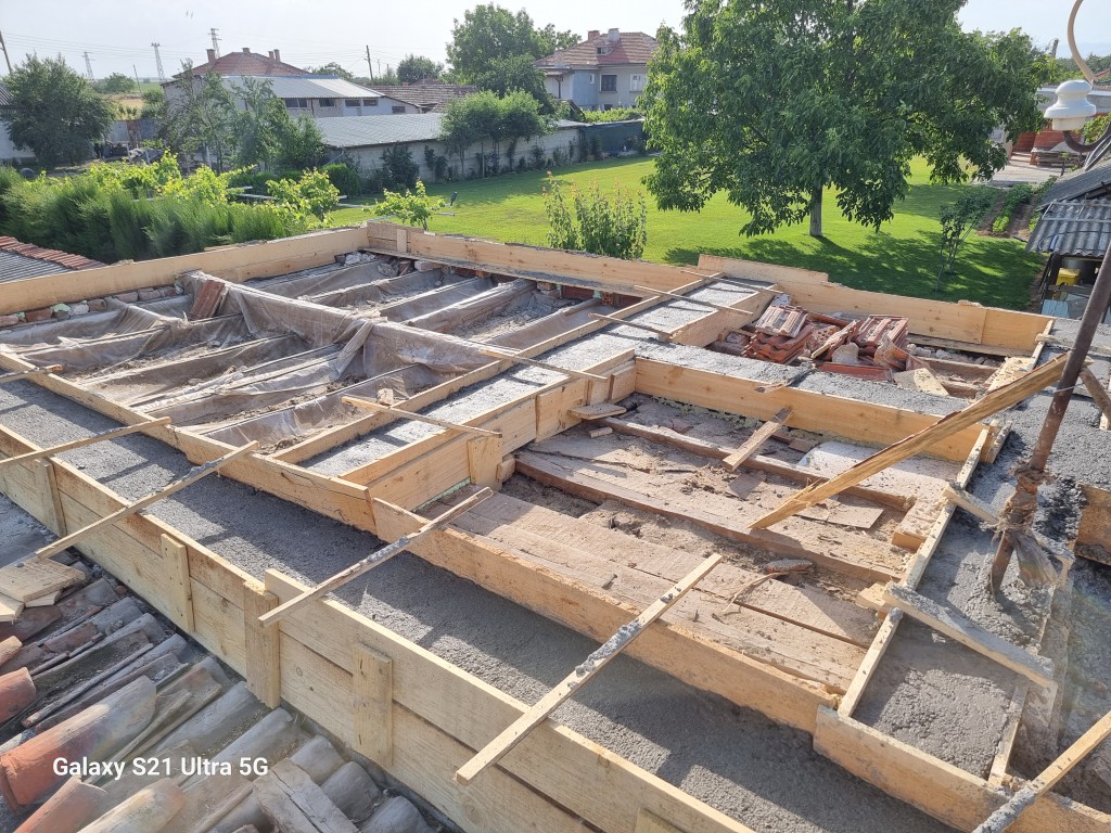

Ето още малко снимки за по-добра представа:
esko148 - специалист
Тази е последната:
bigdragon - майстор
За да не паднат трегерите им трябват бетонни
колони, а не тухлени зидове.
От снимките не се разбира къщата има ли колони???
MamaMy - майстор
Аз само на едната снимка видях три сериозни грешки. Имам чувство, че тотално не се разбира функцията на поясите и трегерите.
ПП Тази къща защо няма прозорци? Колкото повече гледам, толкова повече :shock:
Последна промяна от MamaMy на пет юни 14, 2024 11:27 pm, променено общо 1 път.
къщата е кирпичена и няма колони.
Това, което сте оградили всъщност не е цяла дъска до долу, която да прегражда двата трегера.
Всички трегери са свързани един с друг без прекъсвания.
Качил съм снимки и преди излятия бетон.
Прозорци има. Просто са само от едната страна, която я няма снимана.

MamaMy - майстор
Навсякъде ли под пояса има стени? Ако е така, горе долу е успокояващо, но цялата тази тежест без нито една колона...
:? Не бях видял всички снимки, но пак не съм особено спокоен. При едно земетресение това цялото дали няма да се плъзне настрани. Нека по-запознати с материята се изкажат. Аз правя къщи само от карти. :lol:
ПП
Едно време при голямото земетресение в Свищов на къщата на село падна тавана в спалнята върху старците докато спяха. Добре, че беше студено времето и те били с дебел юрган. Отърваха се без драскотина, но стареца се ядоса и отля бетонна плоча върху тази стая. Всичко беше идеално. Плочата легна изцяло върху стените. Върху нея си сложиха пак гредите и покрива си стъпи върху тях. Самата плоча не беше много дебела. 7-8 см , но тя не носеше реално нищо.
На следващата година опънаха на кръст през целия таван две арматури ф20 които в краищата си бяха с навити резби и минаваха през стените. Отвън на къщата сложиха по един диск от дискова брана и започнаха да натягат с крилчати гайки. Бях малък и не разбирах, но ми беше интересно. След няколко години разбрах. Къщата ни няма пояси. От тежестта на плочата стените бяха тръгнали да се разкрачват навън. Изводите оставям на вас. Факт е, че въпреки, че от 20 години е запустяла и никой не живее там все още си е права и здрава без никаква поддръжка. Новите собственици са софиянци и след покупката повече не са стъпили там. Явно парите са ги прежалили.
Последна промяна от MamaMy на пет юни 14, 2024 11:54 pm, променено общо 1 път.
chapara - майстор
Спи спокойно и давай на пред.
Каквито и да са стените, товара е добре разпределен, в най лошия случай ще добиеш временна пукнатина от товара, която няма да е прогресивна. Приплъзвне няма да има, защото площа е голяма.
bigdragon - майстор
пет юни 14, 2024 11:31 pmesko148 написа:
Толкова ли е зле положението?
Къщата няма да падне от самосебе си, но като земетръсна
устойчивост си влошил положението.
Тази маса бетон върху кирпичени стени и трябва малко
разлюляване и :shock: :shock: :shock:
Но пък земетресенията са природно явление, Божа работа...
