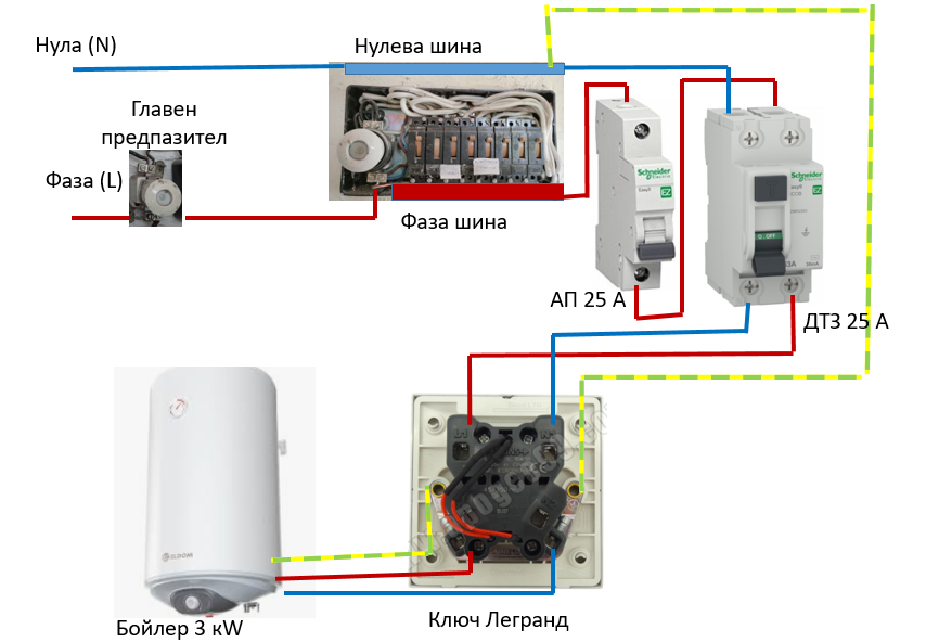

пон юни 24, 2024 9:58 ammika написа: Ако ДТЗ не е комбинирана с АП, след нея АП е задължителен.Да, предпазителят не бива да се забравя.

Може и така. Аз по навик бих сложил АП след ДТЗ.
Ако АП е след нея, после могат да се добавят още кръгове на същата защита, макар че за бойлер това обикновено не се практикува.
По същата причина бих взел ДТЗ 40А, като се има предвид, че е почти на същата цена като 25А.
За АП в случая мисля, че 16А ще е достатъчен, но и така става, щом кабела е 4.0 мм2.
P.S. За опасностите hidrazin е напълно прав. Ще е добре накрая електротехник да измери дали всичко е свързано както трябва.

При този вид трипроводна инсталация си остава опасността от електрически удар за човек, при който ДТЗ няма да сработи. Това ще стане при отпадане само на нулата някъде по-напред - например в електромерното табло. Тогава ще се получи офазяване на корпуса на бойлера при включването му, ако има и други уреди заземени по този начин, ще се офазят и те.

пон юни 24, 2024 11:04 pmDMN написа: При този вид трипроводна инсталация си остава опасността от електрически удар за човек, при който ДТЗ няма да сработи. Това ще стане при отпадане само на нулата някъде по-напред - например в електромерното табло. Тогава ще се получи офазяване на корпуса на бойлера при включването му, ако има и други уреди заземени по този начин, ще се офазят и те.Да, така е. но каква е вероятността това да се случи? Ако не се сложи ДТЗ за бойлера, и той се свърже само с фаз и нула-какви са рисковете и вероятността им в този случай?

Слагай си трипровдна, ДТЗ и не го мисли чак толкова тоя вариант, ако всичко е качествено изпълнено.
То ако почнем да мислим така, вероятността докато се къпеш да те ТРЕСНЕ метеорит през джама да банята е горе-долу същата.
При тока 100% безопасност НЯМА.
Който не му харесва - да минава на дърва, кюмюр и църковни свещи.
И между другото при тях вероятността да се гътнеш от пожар е много по-голяма.
P.S. Пък и никой не забранява в таблото да си включиш повторен заземител. Ако е възможно де...
