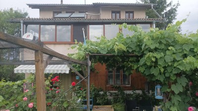

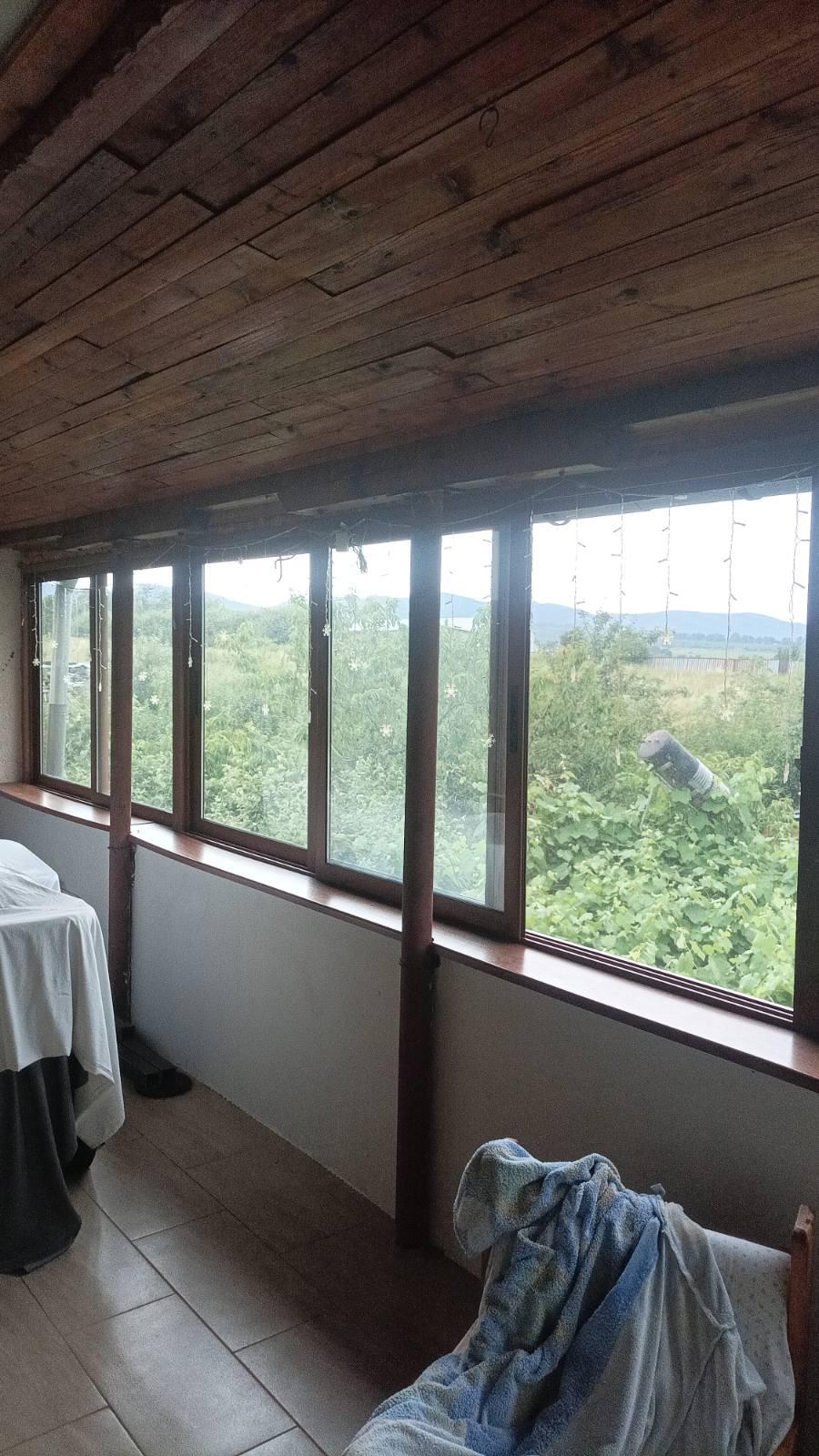

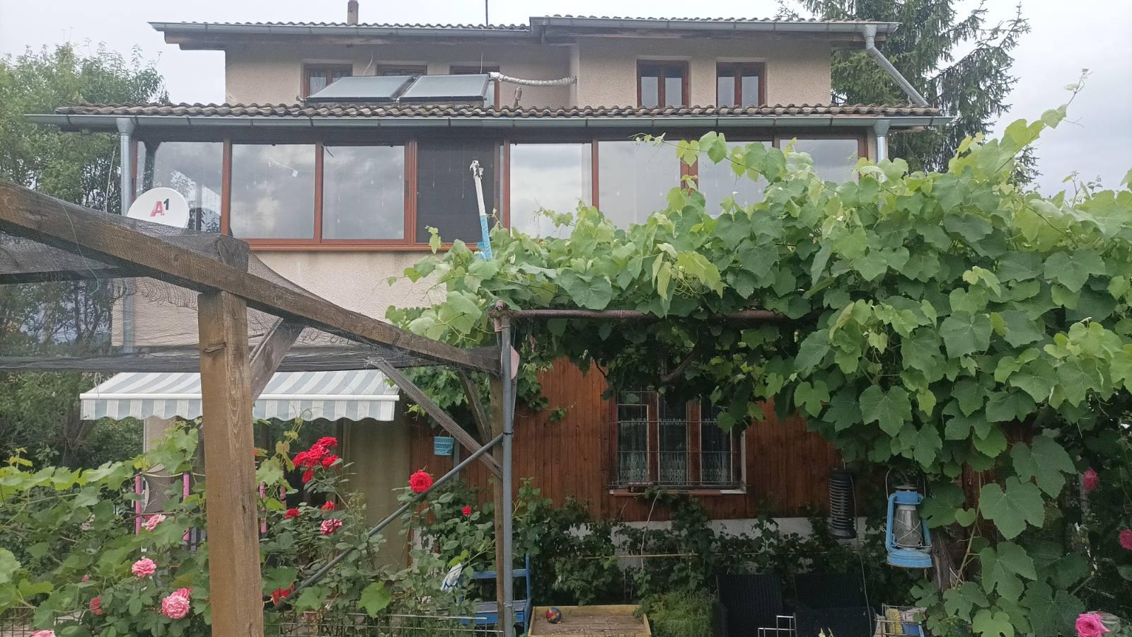

Най-безболезнено ще е да се мисли в насока олекотяване на покрива, ако автора е сериозен. Иначе безмисленно мислене няма да си причинявам.
В този случай, завъртане гредите на 180 градуса, с поддалото на горе и поръчка с проектиране на покрив от метални керемиди и всичко необходимо, като обшивки за челни дъски и отводнителната система.
П.С. А и ребрата по наклона са буквално, дъски. Сега се заледах по снимките.
ivanovbg
- Мнения: 5269
Ако не те притеснява, слагаш по една допълнителна подпора да скъсиш растоянието. Първо подпираш и повдигаш леко с един хюнебег.
Малко по късно ще ти пратя снимки от моята веранда. При мен колоните са железни и са през 1,8 м. Иначе ширината е същата - 9м и аз съм с бетонени керемиди. 30г не е мръднала.

BLUEPUPIL
- Мнения: 2169
Наклона е трепач.
Колко точно е?
Най-евтино решение.
Дублираш столицата отдолу,
с втора дървена столица да
стъпи върху две дървени
колони, покрай съществуващите.
Ще трябва малко повдигане
да се оправи коремчето.
Проблемът е най-вече при
средната столица, която носи
дойно спрямо тази до къщата
и почти двойно спрямо тази до
предния сачак. Там няма да
мине без стомана.
Колко точно е?
Най-евтино решение.
мине без стомана.
