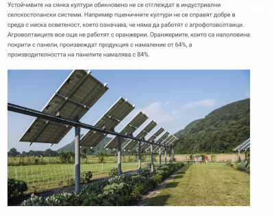

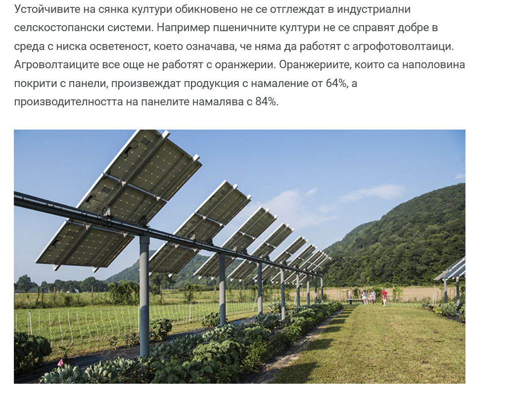

Оранжерията в Турция от километър си личи, че е силно обработена снимка или по-скоро изцяло компютърно генерирана. Един приятел във Фейса я беше публикувал и май оригинала е ей това, колко е реална оранжерия в Турция секи сам си преценява:

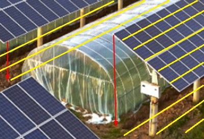

Аз нали съм си глупавичък, виждам, че оранжериите не са под самите панели, а между тях, ама недовиждам, за разлика от великият мислител.
Ми хайде да проверим? Кой глупавичък, кой недовижда и кой велик мислител...
Аз виждам други неща които ти не виждаш по понятни причини.

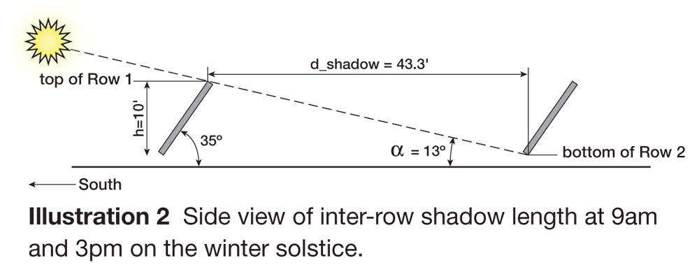

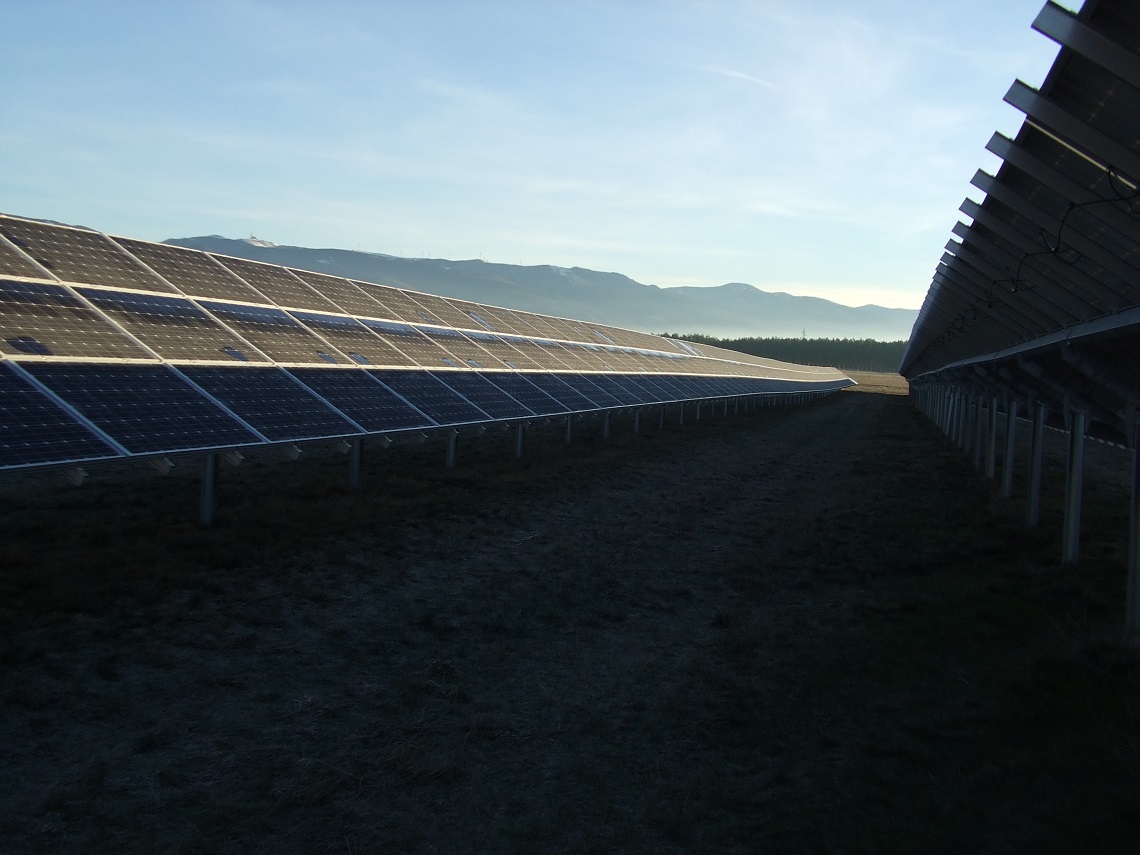

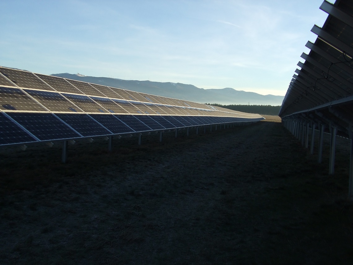

За к'ъв чеп слагат панелите наклонени? Ми защото са най-ефективни когато слънцето пада върху тях под 90 градуса.
На тогава ПРОБЛЕМ - правят сянка. И се налага да се смята разстояние между два реда което зависи от ... няма да изброявам.
Хайде сега върви да сееш пипер и патладжан между тези редове.
Предполагам ВЕЧЕ се сещаш кога и каква продукция ще събереш от там... :rock:
Ето ти още малко - виж какво правят за да могат ПОНЕ НЕЩО да изкарат ама ядец.
Слаба работа и няма как да е по друг начин.
А оная твоята измамна снимка е ПЪЛЕН СМЯХ.
Снимката е на повече от 6-7 години.
Личи си по светлосиния цвят на панелите - ПОЛИКРИСТАЛНИ.
Още преди две години над 90% от производството на соларни панели се падаше на МОНОКРИСТАЛНИ.
В момента не знам дали е останал някой който да произвежда поликристални...
Та няма как оная снимка на глупака Владиславчо да е от Турция че и прясна.
Жива ИЗМАМА си е това с АГРОВОЛТАИЦИ-те.
P.S. Мисля че вече изяснихме по тая тема кой глупавичък, кой недовижда и кой велик мислител... :-D

Снимката я поставих аз, но не съм я правил аз, а съм я копирал от интернет. Там беше написано, че е от турска оранжерия. Дори не знам кой е оня който цитираш и не го защитавам.
Относно сянката: Мило и драго бих давал да има засенчване на оранжерията и да не влагам пари за тази сянка Ако е в Турция още повече, защото там слънцето е още по-силно. Сега в двора ми над доматите слагам два ката мрежа за засенчване и температурата при тях надхвърля 40 градуса. Та толкова за сянката от панелите - това е дар Божии, а не недостатък.

Вярно че доматите не искат висока температура но слагането на панели няма да помогне много.
Доматите искат температура до към 30 градуса но искат и слънце. Без него няма домати.
Идеята според снимката беше именно да се слагат на оранжерии което е неадекватно.
