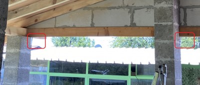

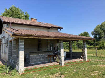

И прост нивелир ще покаже, но защо трябва да чака за да констатира отклонението. Да укрепва, докато е време.
Първо трябва това да се оправи.
И без това ми се вижда че нивото на плочата е на около 20 санта над нивото на тревата което за мен е много.
Евентуално може да се направи стъпало/площадка което да играе роля на рандбалка.
Разбира се със съответната дълбочина и армировка.
Като армировката се свърже с трите колони и плочата.
Ся, точно как да се свърже не се наемам да давам идеи защото не съм чак толкова в час.
Дали ще са анкери, дали с дупчене и набиване на шишове под ъгъл, дали с къртене и хващане към вече положената арматура ... не е моя работа да давам съвети.
Но трябва да се спънат... От там нататък слагайте диагонали, ветроопори или каквото там искате...
