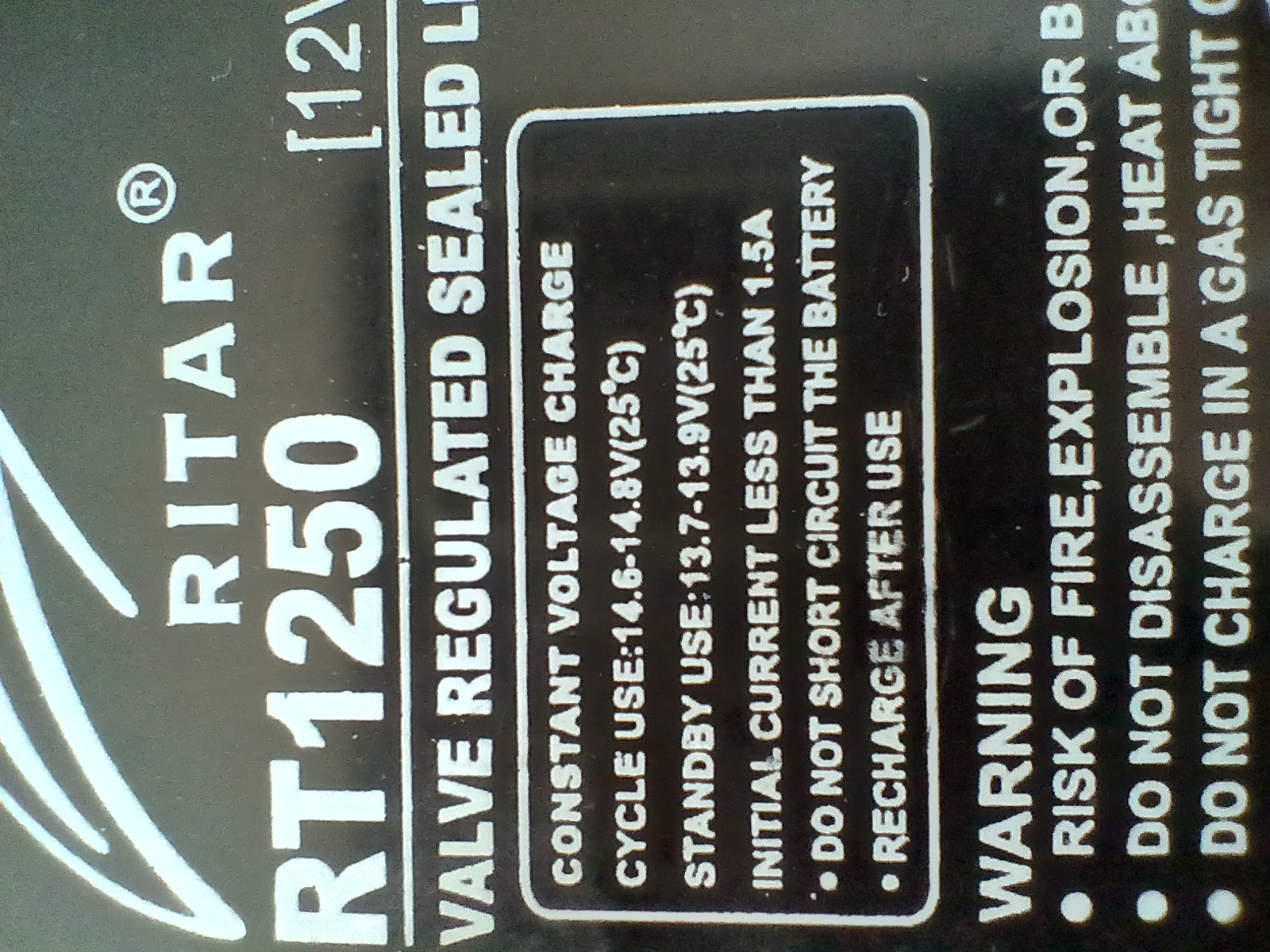

Здравейте,може ли да се захрани гайковерт Макита TW161D ,12v. oт друг акумулатор със същото напрежение.
Пробвах,но само лампичките светят,не завърта.

torbalan - Дървен философ
То на акумулатора пише - 1.5А.
