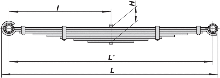

Добре, ще се опитам да обясня по-подробно. Интересуват ме основните греди, които държат дюшемето. Те са през (да речем 50 см). Ако махна окачения таван, имам достъп до тях отдолу. Без да пипам нищо по конструкцията, за всяка греда просто искам да добавя по една по-къса (оригиналните са към 5 метра). Така се образува нещо като ресор (оригиналната греда е все едно горния, най-дълъг лист на ресора, а добавената греда е втори лист). Така получената "двойна" греда ще е много по-твърда и няма да пружинира толкова. Захващането би могло да стане с П или U скоби и сътоветните планки, точно както става при ресорите - в двата края на гредите. Според мен това е едно сравнително лесно за реализиране решение. Ето примерна картинка на ресор...

Сложи напречни греди, дори метални, какви ресьори са ти влезнали в главата?
В другата посока какво е разстоянието? А бе хора, давайте повече информация когато задавате техн. въпрси!

Сигурен ли си, че това, което ти е таван на теб е именно греди и върху тях дюшеме, без нищо друго?
п.с. пишеш някви глупости, да знаеш

Основният проблем е пружинирането и ти искаш да го решиш, като "направиш" още една пружина?
Не се обиждай, но хората учат за това 5г. и пак не им стига.
Поне прочети малко литература по темата... ако не друго поне ще си разшириш общата култура.
