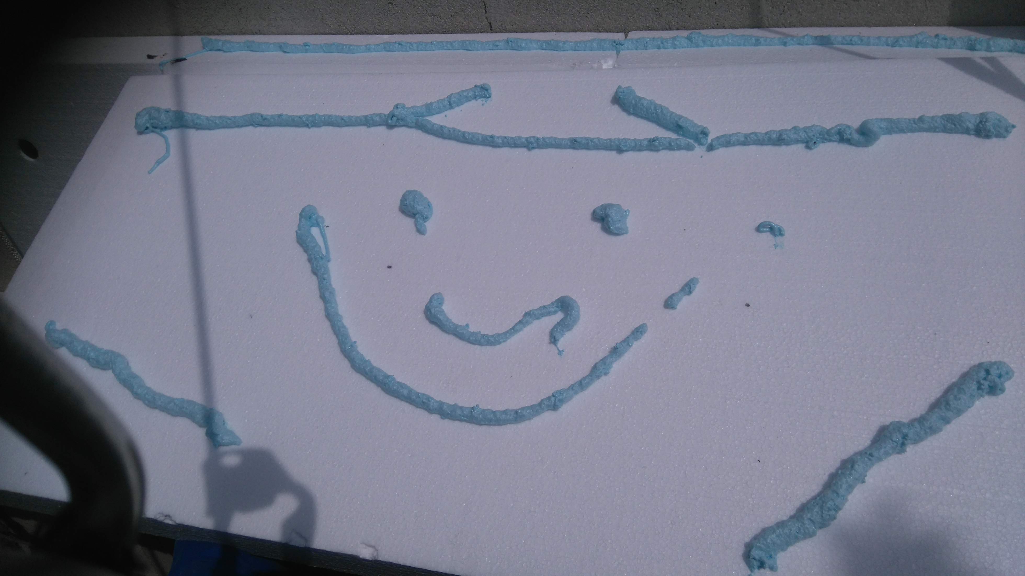

Да имаш хиляди квадрати изолация и да не оценяваш предимството на бързото първоначално стягане, си е малко оксиморон...
Полагаш пяната, изчакваш около 5 мин. Надува квот надува и тогава монтираш, нищо че е хванала коричка. Коричката се пука и имаш максималното раздуване, което ползваш за подравняване, дори да е на нула. В крайна сметка, ....нищо не държиш, държиш си дедо..я
След 30 минути може да мажеш ако щещ, но при теб явно е за первази най вече. Оксиморон, хах, ти кога последно си бил на скеле, та си и бързал? Бързата работа......
