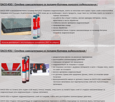

На покрива съм вече и имам някои въпроси че съм съвсем бос .
Покрива го наредих с осб 3 18 mm (още не съм де но утре би трябвало да съм готов)
Ще слагам битумни керемиди понеже наклона е нисък (10 градуса е ) гледам че препоръчват да се сложи подложен слой рулонна хидроизолация по клипчетата гледам че има някаква самозалепваща тук в бг не намерих такава, гледах че в някои случаи наковават изолацията и после слагат керемидите тук май масово се слага с горелка ама май това бих го избегнал.
Та това приемлив вариант ли е да взема от по леките без посипка и да я накова с пироните с плоска глава?
после битумните керемиди.
:-) Рулонна не може без горелка
cvetomir_77 - специалист
По принцип се прави на два слоя. Първият е нещо като хартия напоена с битум. Този слой се кове с пирончета с голяма периферия на главите. Втория слой е дебела битумна изолация (обикновено на ролки по 5 метра), който се полага с горелка, но има и самозалепваща

brufo - напреднал
съб авг 31, 2024 12:06 pmcvetomir_77 написа:
Значи би било ок да заменя вторият слой с битумни керемиди.
съб авг 31, 2024 1:18 pmbrufo написа:
Би ли ми пратил линк към
в това видео нещо подобно се случва (тагнал съм го на времето ):
Само тук дето такива пирони с пласмасови глави няма и ще трябва да ползвам от онея с големите глави.
А ето тук е точно това което ти искаш да правиш, но мисля че за това трябва да имаш наклон по-голям от 15%

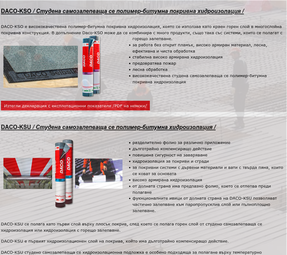

Моля, разкажи ми за самозалепващ
съб авг 31, 2024 2:18 pmn_a написа:
https://www.obi.de/p/3386513/bitumen-ab ... ebend-5-m-
