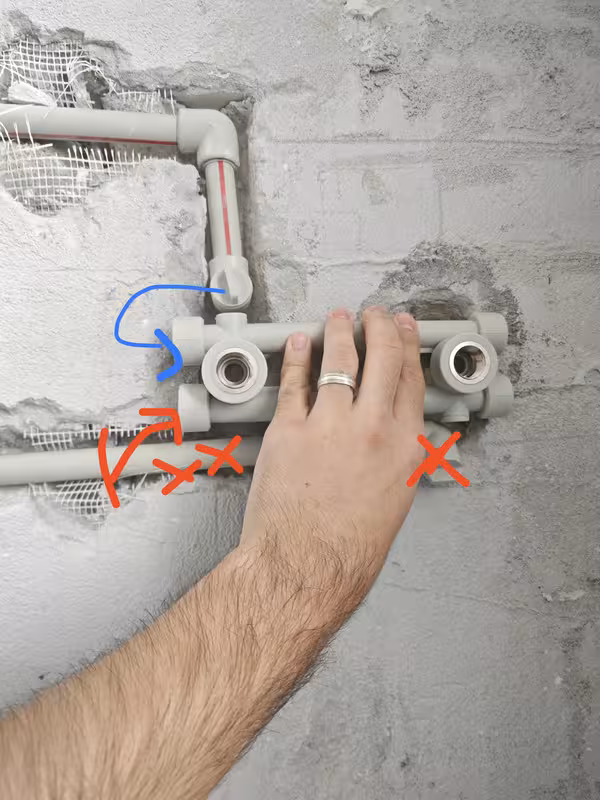

RinoReins - напреднал
По този начин окей ли е за тръбите или задължително трябва да са срещуположни.
yanko78 - специалист
Не е добре, ще вкараш топлата в ляво, а студената в дясно.
Ако цвета на тръбата отговаря на приложението и, ако цветните рисунки са така, значи е правилно.
пон сеп 23, 2024 10:43 amyanko78 написа:
Забележката е правилна. :axe: След работа ще го мъдря. Иначе и двете тръби се водят за топла вода с червена лента.
ПС: Определено е интересно занимание, нещо ново, пък и човек се учи до последно.
